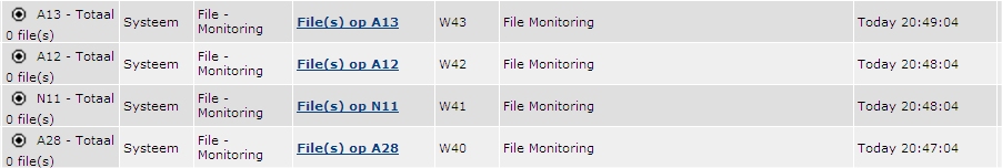

- Mogelijkheid to speech vb. In een event speak "File melding. $$DS:<DeviceCode>"
- Events zetten op de devices met files meldingen.
- Device value en status worden geupdate.
- HTML bestandjes per opgegeven weg genereren.

'For the parameter field use ("Main","W40;Y;N;A16 N11 A12 A13")
'where: ("Main","<DeviceCode>,<MultiDevices>,<DetailLevel>,<Route id(s)> ")
'Main with a capital M
' <DeviceCode> vb.W40 - is the device code to use as first device
' <MultiDevices> vb. Y - Y(es) or N(o)
'     When N then file information is placed in just 1 device.
'     When Y then for each road ID given there will be made
'     a device holding the relevant information.
'     Note: In this example 4 devices will be created
'           starting from W40 and then W41, W42, W43
' <DetailLevel> vb. Y - Y(es) or N(o)
'     When N only the file count on the road ID is shown
'     When Y also the detailed info will be shown.
' <Road ID(s)> vb. A28 A12 N11
'     A list with road id's that you want information from.
'     Each road ID is seperated with a space from the other
'     Leaving this empty will give you every file

Wim2008
Posts: 718
Re: File monitor script
Post by Wim2008 »
Hallo Bram,
Omdat ik zeer nieuwsgierig was, heb ik het script direct gedownload en in een event geplaatst. Als je het event 1x laten lopen worden er keurig 4 wegen vermeldt, natuurlijk nu zonder file. Maar dat zal nog wel veranderen.
Ik ga alle andere opties ook eens proberen. Hartelijk dank voor je advies en mooi opgezette script voor de file melding.
Hieronder nog 1 kopie van het resultaat als het script 1x gelopen heeft.
Mvgr Wim :) :wink:
