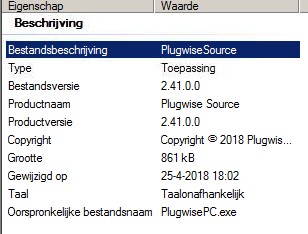

versie de laatste
versie de laatste

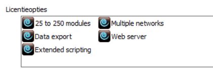

licenties
licenties

je hebt trouwens tot 250 devices,
hoeveel heb je dan op 1 stick?

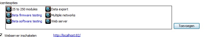

blijkbaar heeft iedereen andere opties:

ik heb me destijds alleen opgegeven voor beta testing
