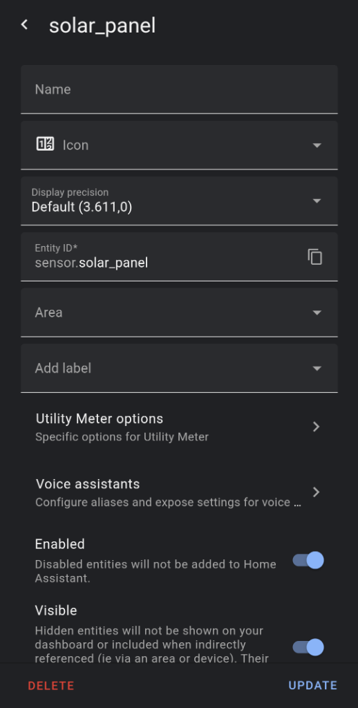

Waar moet ik de Home assistant api aanmaken om in te vullen?oepi-loepi wrote: ↑Sun Jan 15, 2023 2:52 pm Met dank aan Bonno is er nu ook een plugin voor Homeassistant.
Lees hier hoe te koppelen:
https://github.com/ToonSoftwareCollecti ... ISTANT1.md
Ik kan ook niet via https://192.168.myip:8123/api/states/sensor.solar_panel de sensor bekijken in mijn browser maar via de app zie ik de aangemaakte sensor wel.

Re: Toon App: solarPanel ---> solar data without hardware
Created token, pasted token into api field. Nothing happened.
Maybe there's something wrong, how do I turn on debug and get to the logs?

Can you work with postman (on local lan)?
url = "https://" + urlString + "/api/states/sensor.solar_panel"
setRequestHeader("Authorization", "Bearer " + apiKey);
urlString is your lofal ip adress including the port number
ApiKey is the ll token from home assistant
