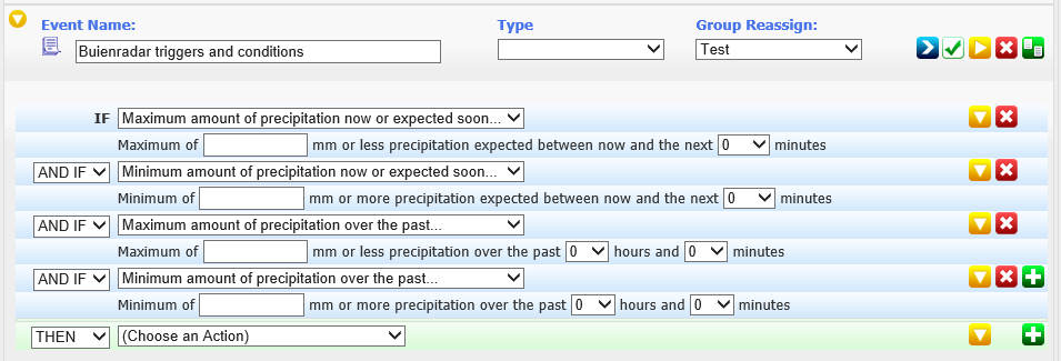

Denk even mee jongens, welke triggers en conditions hebben we nodig? Ik kom uit op degene in de bijlage.
De eerste twee zijn zowel trigger als condition. De laatste twee alleen conditions. De triggers gaan af iedere 5 minuten zolang de voorwaarden kloppen.
De eerste twee kunnen maximaal 2 uur vooruit. De laatste twee max. 22 uur terug. Volgens mij moet je hiermee alle events kunnen maken die je wilt, zoals:
- Haal de zonwering binnen als tussen nu en 10 minuten gaat regenen
- Zet de spoeiers aan als het de afgelopen 22 uur niet (of max. 2 mm) geregend heeft en ook de komende 2 uur niet gaat regenen
- Doe het zonnescherm weer uit als het minimaal 20 minuten droog is geweest
etc etc. Maar jullie zijn vast creatiever dan ik!

stef lijkt me een prima opzet, en dekt alle wensen wel af.

Volgens mij dekt dit de lading helemaal. Ziet er goed uit!

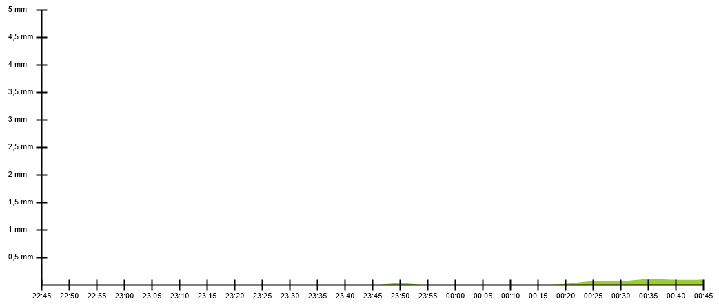

De plugin draait in HS3, maar geeft in de grafiek geen neerslag de komende 2 uur. Als ik echter zelf via gps.buienradar.nl poll krijg ik wel neerslag binnen die 2 uur op dezelfde coordinaten. Waaraan zou dat kunnen liggen?

Hier de output van Buienradar:
000|22:45 000|22:50 000|22:55 000|23:00 000|23:05 000|23:10 000|23:15 000|23:20 000|23:25 000|23:30 000|23:35 000|23:40 000|23:45 064|23:50 000|23:55 000|00:00 000|00:05 000|00:10 000|00:15 061|00:20 072|00:25 073|00:30 078|00:35 077|00:40 077|00:45
Je bewering klopt, ik woon in Belgie
Ook in de parameter device staat alles op nul...
Re: Buienradar plugin
Ook in Belgie was weinig regen (volgens buienradar dan wel te verstaan). Als ik jouw waardes omreken naar mm/uur komt ik hier op uit:

Als ik je string vervolgens aan de plugin voer, zie ik onderstaande grafiek. Dun lijntje maar, het is ook maar weinig neerslag. Misschien moet ik de schaal nog verder verkleinen bij zulke kleine regenwaardes. En ik test natuurlijk tegen de laatste versie van de plugin, misschien heb ik onbewust wel iets gefixed

Gisteren zag ik volgens mij zelf niet die kleine lijn rechts in de grafiek. 'Helaas' regent het hier de komende uren niet, dus kan niet testen.
Zojuist versie 10 geinstalleerd. Zie dat de schaal wel aanpast naar 1 mm (was 5 mm), dus dat zou zeker moeten helpen.
