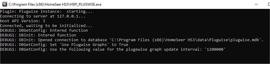

Re: Overzetten HS3 naar andere pc
Hoe zet je de log aan van de plugin van Plugwise? Of bedoel je bij de startup log van HS3?
Bij de startup log staat er het volgnede in over de Plugin van Plugwise: zie bijgevoegde file.
Of de file die tijdens het lopend HS3 van Plugin Plugwise gemaakt wordt? Ook toegevoegd.
- Log Plugin Plugwise
- HS3 log Plugin plugwise.jpg (94.21 KiB) Viewed 9213 times

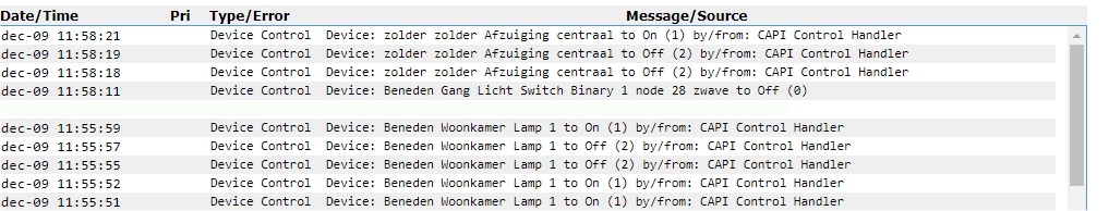

Ik bedoel eigenlijk de log van homeseer zelf.
schakel eens een circle en kijk eens wat er dan in de log staat
- Advanced Member
- Posts: 718
En de log file van HS3 na 2 verschillende plugwise modules aan of uit te zetten.
- HS3 log file Plugwise module aan-uit.jpg (171.97 KiB) Viewed 9180 times
