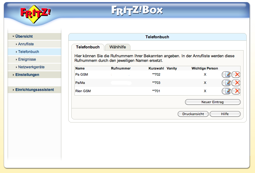

Bij mij werkt het niet... Ik heb niet het idee dat ie in het telefoonboek 'kijkt' als ik mijn eigen 06 nummer bel....
Ik heb een fritzbox 7050, zou dat nog uit kunnen maken ??

- screenshot van mijn telefoonboek
- 2010-01-02_1400kopie.png (78.16 KiB) Viewed 12927 times

@digit: oke
@rdp: wat wordt er in de log vermeld? Kun je eens voor mij de pagina http://<jouw fritz!box ip>/cgi-bin/webcm?getpage=../html/de/home/ppFonbuch.html opvragen met je browser en mij de content van die pagina toesturen per pm. Ik doe uiteraard niets met de nummers die daar in staan. Of het kan natuurlijk betekenen dat je die pagina niet hebt. Alhoewel ik wel de knop "druckansicht" in je screenshot zie staan. Als je daarop zou drukken, zou je dezelfde url moeten krijgen als die ik hierboven vermeld heb, althans dat hoop ik dan

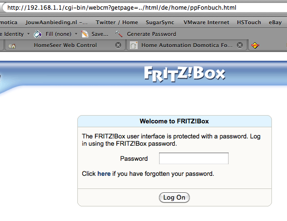

Ik heb het ook maar even geprobeerd...
Bij http://xx.xx.xx.xx/cgi-bin/webcm?getpag ... nbuch.html krijg ik dit: (met wachtwoord beveiligd)

Als ik nu naar de Fritz box ga vraagt die netjes om password.
Ik krijg dezelfde scherm als wat jij hebt met de volgende url
http://192.168.1.1/cgi-bin/webcm?getpag ... nbuch.html
Zonder password kan ik direct naar de pagina..maar script geeft geen naam terug.
ook wordt er geen naam via website http://www.gevonden.cc/ opgehaald.
ik kan mogelijk een firewall probleem zijn...zal ik later uitzoeken.

- Schermafbeelding 2010-01-03 om 01.08.36.png (64.83 KiB) Viewed 12893 times
