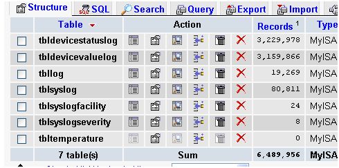

Heb je de MYSQL Migration Toolkit gebruikt voor het omzetten van de Homeseer DB? Ik vermoed dat het daar mis is gegaan.
Dit zijn de tabellen die je zou moeten hebben:
ultralog tables.JPG (46 KiB) Viewed 10661 times

ja dat heb ik gedaan maar ik krijg maar 5 tabelen. er zitten er echt niet meer in heb het een paar keer geprobeerd.
Zou jij jou DB bestand willen posten zodat ik die kan toevoegen?

Dankje wel! nu werkt het wel. hij had gewoon 2 tabelen te kort

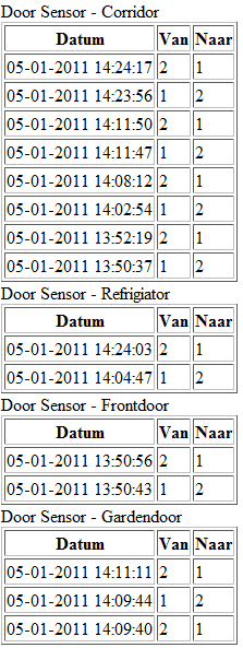

Ik heb het nu voorelkaar met de code die eerder was gepost door "Bjochems" om data te displayen van mijn 4 deursensoren.
Dit ziet er zo uit:
Wat ik nu voor elkaar wil krijgen is hetvolgende:
Een sectie maken met "Doors"
en in plaats van 2 naar 1 en van 1 naar 2 wil ik gewoon per deur aangeven:
