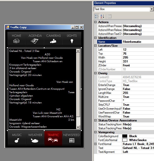

Kan iemand mij vertellen hoe het volgende mogelijk is. Het file script werkt perfect, geeft alles netjes weer. Alleen heb iets raars.
Als ik het script weer laat geven in een gewoon 'text' veld staat alles netjes uitgelijnd waar ik aangeef (links - midden - rechts).
Als ik het script weer laat geven in een 'text box' veld staat alles schots en scheef! Wat ik ook aangeef, het blijft onleesbaar.
Ik wil het graag in een 'text box' aangezien ik de scrollmogelijkheid wil gebruiken.
Iemand een idee?

Die staat op TRUE en daardoor staat alles wel onder elkaar. Ik weet het niet, heb alle opties geprobeerd! Heb even een screenshot erbij geplaatst.
Waarvandaan word de pagina opgesteld? Kan ik daar nog iets in wijzigen misschien? Of iemand een ander idee?

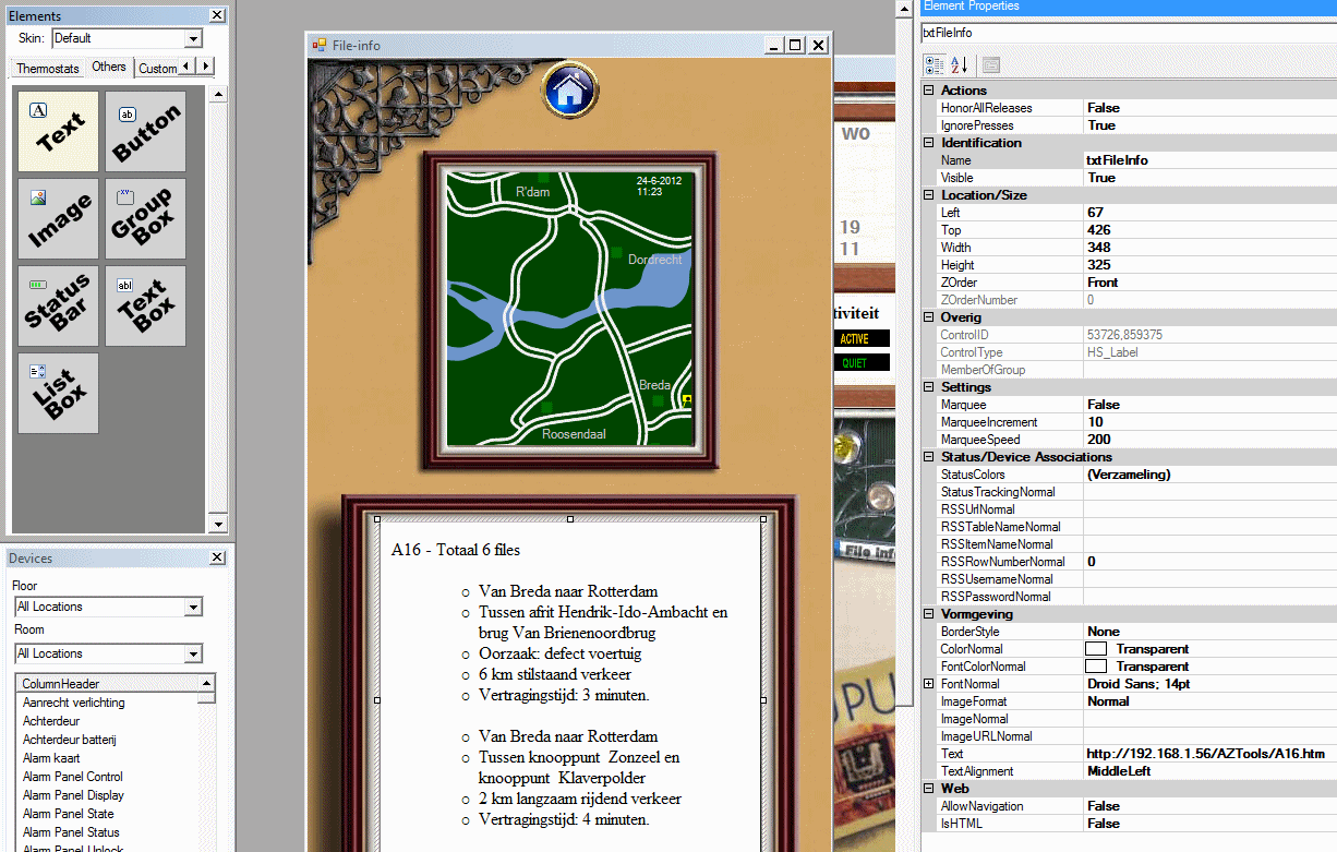

Deze versie lost een probleem op dat de uitlijning in een text object op een HSTouch device niet netjes te krijgen is en niet scrollbaar.
De functionaliteit is niet veranderd, er is alleen wat bij gekomen dat alleen werkt als je het ook aan zet. 'Backward compatible' dus.
Dit is een oplossing gevonden waarover ik tevreden bent. Het script in de eerste post heb ik ge-update naar deze nieuwe versie.
Om het aan te zetten moet je twee variabelen invullen in het begin van het script namelijk:
  IsHsTouch = true 'True or False'
  InfoFolder = "c:/Program Files/HomeSeer HSPRO/html/AZTools/"  'De folder waar de bestanden komen.
In de HSTouch designer is het (bij mij op de pc) niet te testen maar op een Android device werkt het en is de text te scrollen met je vinger.
Opm: Er worden geen scrollbars getoond.
Dit is hoe ik het in de designer heb ingesteld.

1. Ik zie op jouw schermafdruk IsHTML op NO staan. Neem aan dat dit te maken heeft met jouw android. Het werkt bij mij alleen als ik op YES zet. Ter info voor jou.
2. Ik wil nu heel graag de achtergrondkleur en lettertype/grootte aanpassen. Ik krijg het niet voor elkaar. Heb het geprobeerd in het script, maar ik ben totaal a-technisch mbt scripting.... Ook in HStouch aangeven werkt uiteraard niet. Ook 'style' werkt niet aangezien er elke keer een nieuwe pagina gemaakt word. Heb jij en tip? Oplossing?
Ja, dit had ik ook opgemerkt. Totaal onlogisch maar ja, dat android device dat ik gebruikte heeft een corrupte rom en moet nog eens proberen of ik hem opnieuw kan flashen. Maar bedankt voor de info.
