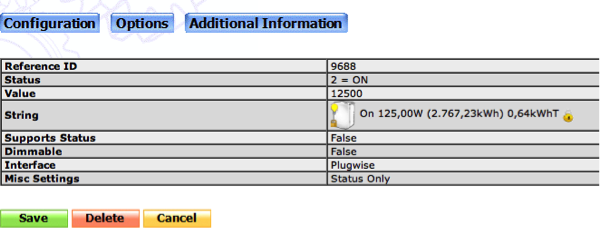

Hebben er misschien nog meer mensen het probleem dat je de gegevens van de sense niet kan gebruiken in een script?
temp=hs.Devicevalue("[3") 'huidige temp
Het bovenstaande werkt wel voor normale devices maar niet voor de sense, ik krijg altijd 0 terug.

martijnr17 wrote:Hebben er misschien nog meer mensen het probleem dat je de gegevens van de sense niet kan gebruiken in een script?
De value zou toch echt moeten werken... Zie ook screenshot....
