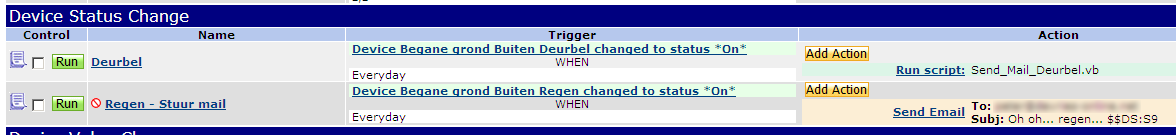

petermdevries
Posts: 98
Re: Regen monitor script
Post by petermdevries »
Ik gebruik HS versie 2.4.0.11
En ik heb een tijdje getest met een event, dat op het moment dat het in het script opgegeven (regen)device verandert naar status "On" een e-mail stuurde en dat werkte voor zover ik heb gezien prima. Of bedoel je iets anders wat nu niet meer werkt?
Alexander
Posts: 1532
Post by Alexander »
Nee dat bedoelde ik inderdaad. Ik zal er verder in moeten duiken. Dank voor de melding!
