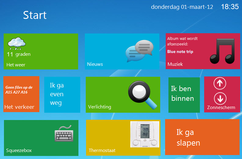

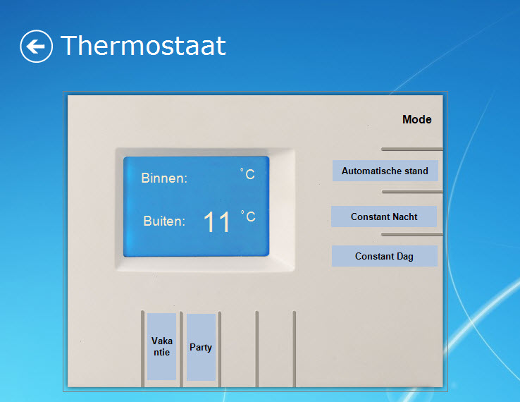

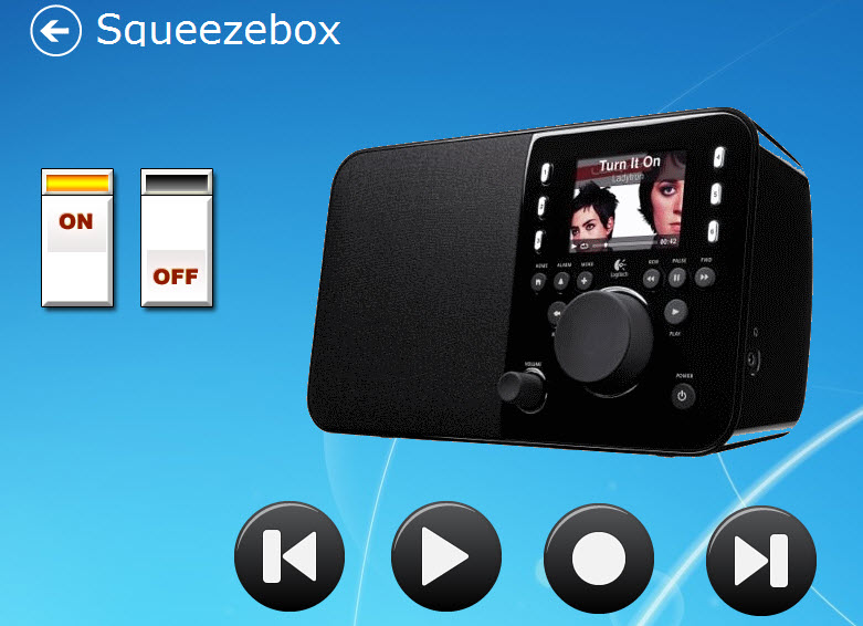

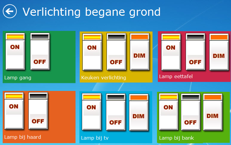

Hierbij een aantal schermen die ik heb draaien. Ik heb het een beetje gebaseerd op de Metrostyle van Windows 8 (ik ben er nog lang niet
Startscherm: Squeezebox scherm; via pijltje links bovenin kan je terug Thermostaat: Verlichting:

Mooi en kleurrijk.
Ik hou ook wel van die grote knoppen. Een vergissing die nog weleens wordt gemaakt is dat men zoveel mogelijk op een scherm wilt proppen. Dat is hier heerlijk niet het geval.
Moet wel bij je interieur passen maar je dan wel iets unieks.

Heel gaaf dit, ben je bereid dit te delen?remcoploeg wrote:Hierbij een aantal schermen die ik heb draaien. Ik heb het een beetje gebaseerd op de Metrostyle van Windows 8 (ik ben er nog lang niet)

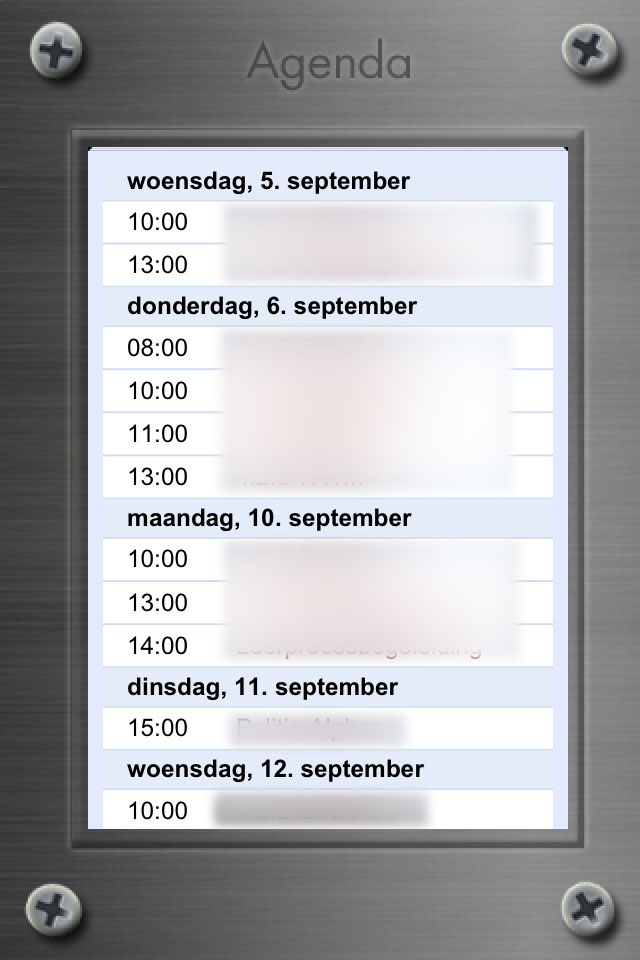

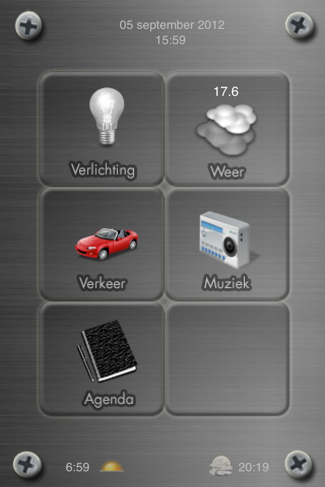

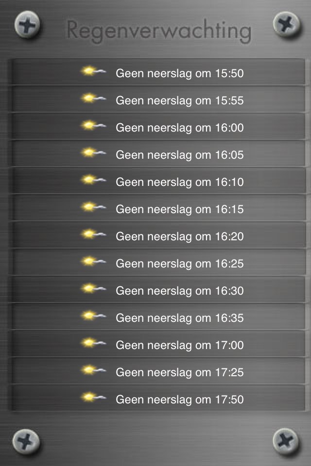

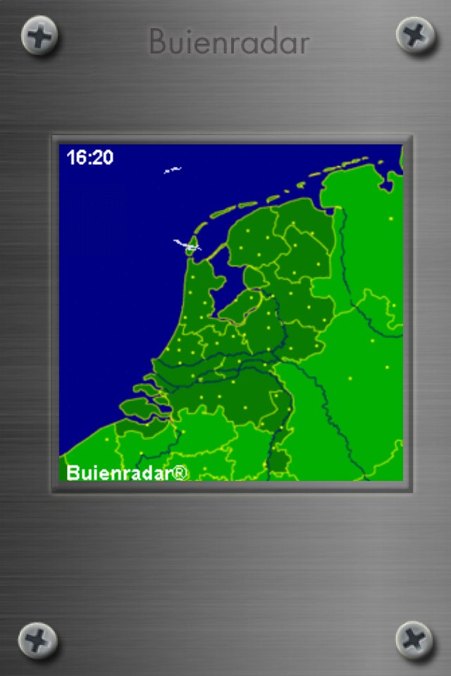

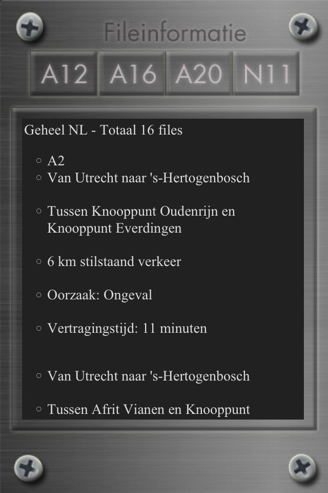

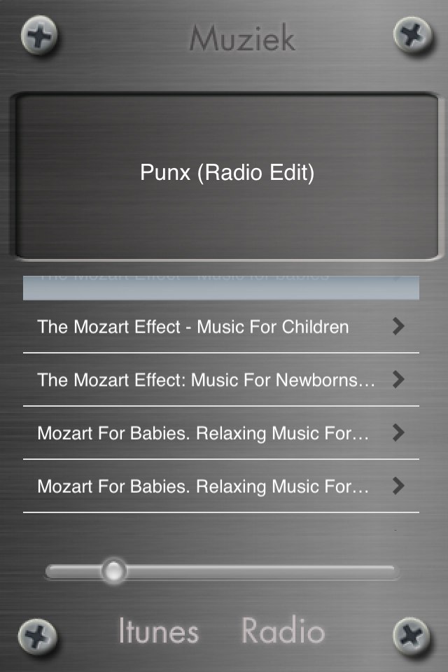

Hallo allemaal,
Ben nu al een tijdje bezig met Homeseer icm HSTouch. De interface is volgens mij nooit af...
Ik gebruik Photoshop voor het maken van achtergronden en vul deze in HSTouch met afbeeldingen/tekst.
Dit is het resultaat tot nu toe. Zijn nog wat dingen waar ik niet tevreden over ben, maar misschien heeft iemand nog tips/aanvullingen/vragen?
De teksten worden hier niet allemaal scherp weergegeven, maar op de Iphone wel.
Een kleine uitleg:

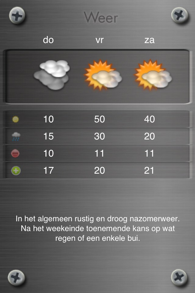

- Het weericoon op de beginpagina is het actuele weer op mijn locatie, net als de temperatuur.
- Vanaf elke pagina kun je terug naar de home-pagina door linksboven op de schroef te klikken. Dit werkt op elke pagina hetzelfde.
- Op de weerpagina kun je doorklikken naar de buienradar of regenverwachtingspagina. Dit doe je door links of rechtsonder op de schroef te klikken. Ik heb een hekel aan overbodige buttons en de schroeven staan er toch al!

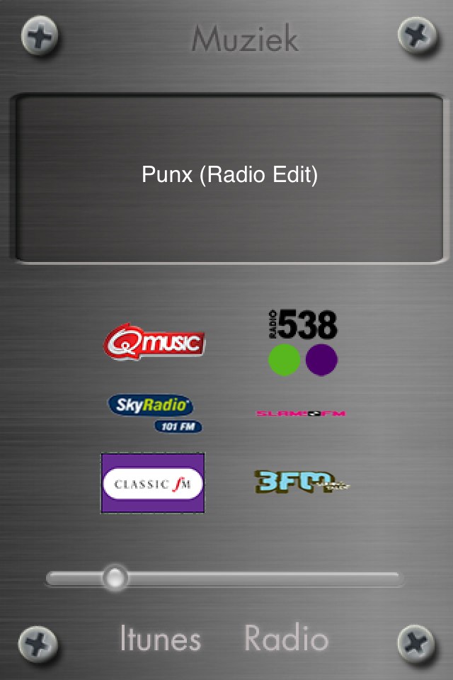

- Op de muziekpagina kun je onderaan kiezen voor Itunes of Radio. De elementen worden enabled als je op 1 van de 2 klikt, zijn beiden standaard hidden.
- De agenda word opgehaald van Google Calendar
- Veel pagina's schrijf ik in een HTML file die ik aanroep en weergeef in een text-field.
- Ik gebruik het File- en Neerslagmonitorscript van AshaiRey aka Bram (waarvoor dank!)
- Mijn muziek speelt via Itunes op de server. Ik gebruik Airfoil om het op de Iphone/Ipad/Ipod af te spelen. Het nadeel hiervan nu is nog dat deze applicatie eerst gestart moet zijn op het apparaat. Daar hoop ik nog een andere of automatische oplossing voor te bedenken binnenkort
- Voor het weer maak ik gebruik van de RSS van Buienradar.
De kleine uitleg is toch nog redelijk uitgebreid geworden! Tips/opmerkingen/aanvullingen/vragen zijn altijd welkom!
Groet,
Kees
P.s. kan helaas maar 6 attachments uploaden. In volgende post plaats ik de overige.

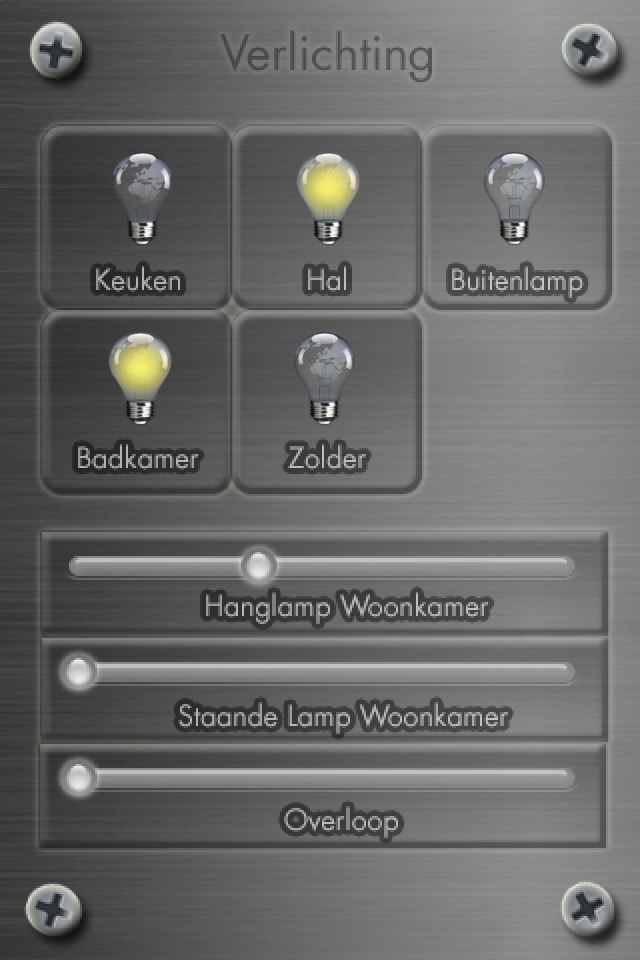

De resterende afbeeldingen behorend bij de vorige post!
- Muziek_Radio
- Muziek_Radio.jpg (65.45 KiB) Viewed 31112 times
- Muziek_Itunes
- Muziek_Itunes.jpg (74.49 KiB) Viewed 31112 times
- Verlichting
- Licht.jpg (78.01 KiB) Viewed 31112 times

Kees, je bent goed bezig. Ziet er mooi uit.
mvgr Wim
mvgr Wim
Re: HStouch screenshot-thread
ook van mij de complimenten, ziet er zeer strak uit. Leuk!
groeten,

Hallo Kees,
Dat is een hele mooie interface die je gemaakt hebt. Je geeft aan dat je de weerdata van Buienradar hebt gehaald, hoe heb je dat gedaan en dan ligt de nadruk op de symbolen uit Weer.jpg. Ik kan nl. op Buienradar nergens zo'n rss vinden.

Rutger,
Als je hier op het forum zoekt naar vervangen buienradar iconen moet je een post tegenkomen waar het in staat.
Dan kun je verwijzen naar de iconen op je server.
Mocht het niet lukken, laat het me weten dan stuur ik je het scriptje.
Groet,
Kees

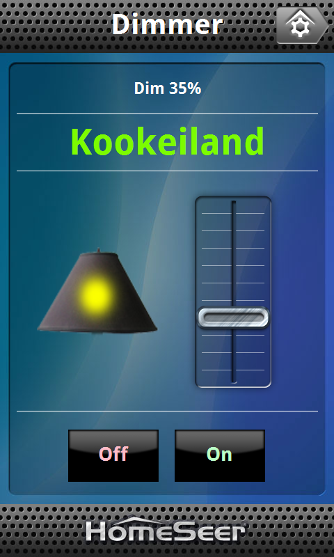

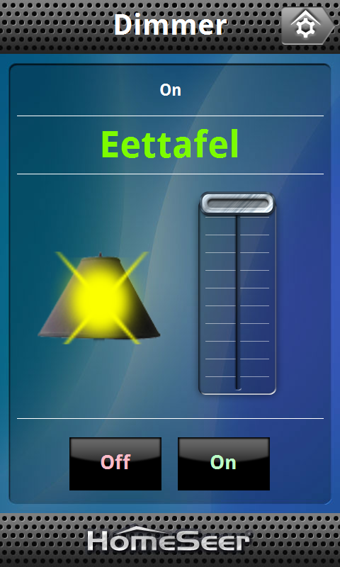

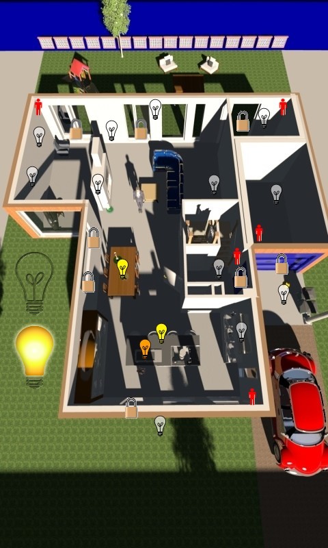

Mijn HSTouch ontwerp is weinig spannend, simpel maar effectief. Toch 's delen:
* Achtergrond gemaakt met Sweet Home 3D
* Dimbare lampen klikken door naar nieuwe Screen met dimopties (gecopieerd uit het voorbeeld)
* Grote lampen links zetten alles uit of aan
* Niet-dimbare lampen gaan direct aan/uit bij klikken
* Bewegingsmelder wordt doorgegeven door Alphatronics interface
Deur/raam open/dicht (slotjes) werkt nog niet lekker - ik weet niet hoe ik de status van de schakelaar moet koppelen aan een plaatje (Value en Status veranderen niet, alleen de Text - maar die kan ik niet gebruiken bij een StatusImage).
Groet,
Nika.

Zoveel mensen en evenzoveel creativiteit. Het verbaast me elke keer weer wat er verzonnen wordt. Dat vind ik leuk om te zien.
Mooi gemaakt
