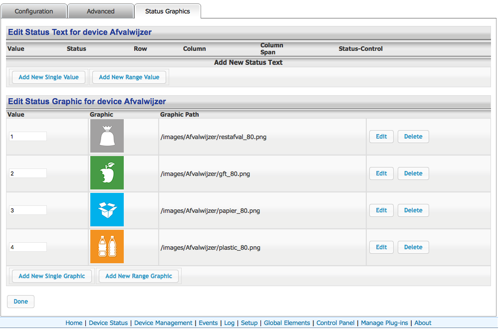

Hoi,
Ik heb eindelijk weer tijd om wat te gaan knutselen :D
Eerst maar eens het afvalwijzer script aangepakt en werkt nu voor HS3, nog toegevoegd dat het script ook het juiste icon laat zien (wel even zelf naar je HS directory kopiƫren, of direct ophalen via de mijnafvalijzer site (maar ik heb ze zelf liever lokaal))
Maak zelf een status device in HS, onthoud de device reference want dat heb je nodig in het scripts. Zorg dat je 4 device value graphics toevoegt
Device value 1 = restafval, 2 = gft, 3 = papier, 4=plastic
Succes.

Re: Afvalwijzer script
Posted: Sun Oct 04, 2015 9:36 pm
by esschenk
Hallo Rien,
Dank je voor het aanpassen van het script
Posted: Mon Oct 05, 2015 7:35 am
by RdP
Hi Ed,
het moet weggeschreven worden als VBS....
Posted: Mon Oct 05, 2015 8:07 am
by esschenk
Hallo Rien,
Thanks dat was het.
Ed
Posted: Mon Oct 05, 2015 11:46 am
by mrqnapper
Prachtig het werkt nu wel. Super bedankt :D
Groet,
W.
Posted: Tue Oct 06, 2015 7:32 pm
by geert-jan
Dank!
Script werkt prima, de extensie .vbs is essentieel :-)
Ik heb ook de kerstbomenophaaldag (goed scrabblewoord) toegevoegd:
 if this.item("type") = "kerstbomen" then Hs.setdevicevaluebyref DevRef, 5, true
(Vergeet dan niet het icon te downloaden van mijnafvalwijzer)
Geert-Jan
Posted: Wed Oct 07, 2015 7:09 am
by raymonvdm
Bij mij zegt hij vandaag textiel met het plaatje van plastic :-) Dus ik moet even kijken of die er ook tussen staat in het script
Nu wel:
     if this.item("type") = "textiel" then Hs.setdevicevaluebyref DevRef, 5, true
Het nadeel is wel dat HSTouch de devices niet snapt. Ik moet daar handmatig een icoon aan een value koppelen. Dubbel werk maar dat zal een HS3/HSTouch dingetje zijn denk ik want dat probleem zie ik vaker. Verder echt een top script. The wife is happy :D
Posted: Wed Oct 07, 2015 8:10 am
by RdP
Hoi,
Bij ons komen ze niet voor zoveel zaken langs, dus ik had 'alleen' de vier klikko's er in gezet. Maar is natuurlijk makkelijk door iedereen aan te vullen.
