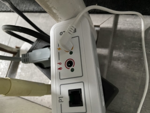

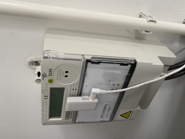

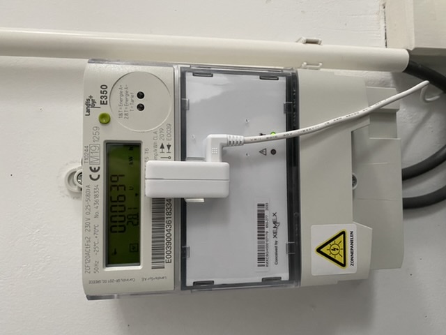

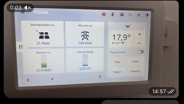

Re: Toon app: Zon op Toon using PVoutput
Zon op Toon werkt ook zo prima!!!!
Zojuist geinstalleerd
- Meteradapter met 2 vlammen
- Analoge sensor
- KWH meter
Zie foto's!
- Analoge sensor
- KWH meter
Zie foto's!
