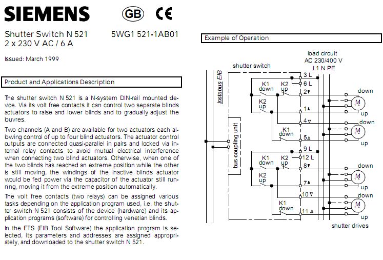

The problem is that sometimes, even with all the manual info, it is still not clear....
see
The info mentions:
a) 2 channels are available
b) for 2 actuators
c) each allowing control of upto 4 blind actuators
How should I read this... 2 actuators each allowing control upto 4 blind actuators...
that sounds that we should be able to connect 8 motors....
The picture indicates that we can connect 4 motors
but motor-1/3 have black triangle symbols
and motor 2/4 have open triangle symbols.
What is the difference ?
Any suggestions ?
With best domotica regards,

Wellicht is het niet duidelijk wat de functie is van die eindkontakten deze onderbreken namelijk de spanning van het motor circuit - je zou zelf met een aan/uit actor een rolgordijn/zonwering kunnen bedienen alleen dan is die of geheel open of dicht. Als de eindstand (in of uit) bereikt wordt dan wordt de motor geheel spanningsloos gemaakt ongeacht hoe lang de ZAX12 zijn uitgang activeert.
Een kantelbare lamellen kan je ook met een ZAX12 bedienen er zijn er geen twee nodig ..... dit zijn wel gelijkstroom motoren dus je moet relais gebruiken die voldoende "stroom" trekken
Je kan motoren parallel schakelen - mits de instelbare looptijd van de ZAX12 aangepast is aan de zonwering met de langste looptijd..... er is geen gevaar van motor beschadiging van de zonwering die een kortere looptijd heeft. Een ZAX12 mag best langer dan die paar extra seconden aan staan - dit is geen probleem voor de motoren. Als je het niet vertrouwd bijv door extra hoge inductiestromen kan je weer hulp relais gebruiken
Als je tussenstanden gaat programmeren voor twee ongelijke zonweringen kan dit wel wat afwijking geven ... als de tussenstand wordt opgegeven als het zonnescherm geheel dicht is of als het zonnescherm geheel uit is.
Henk
