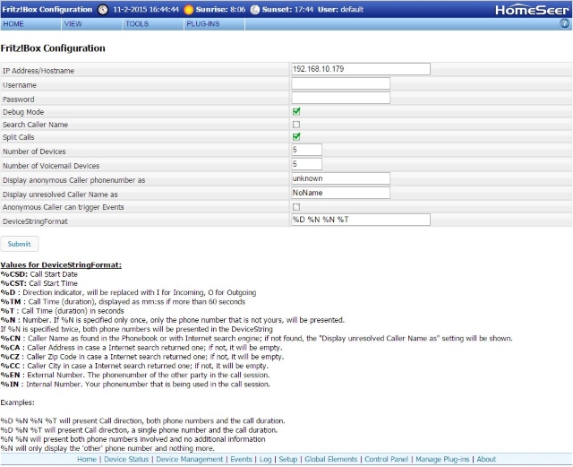

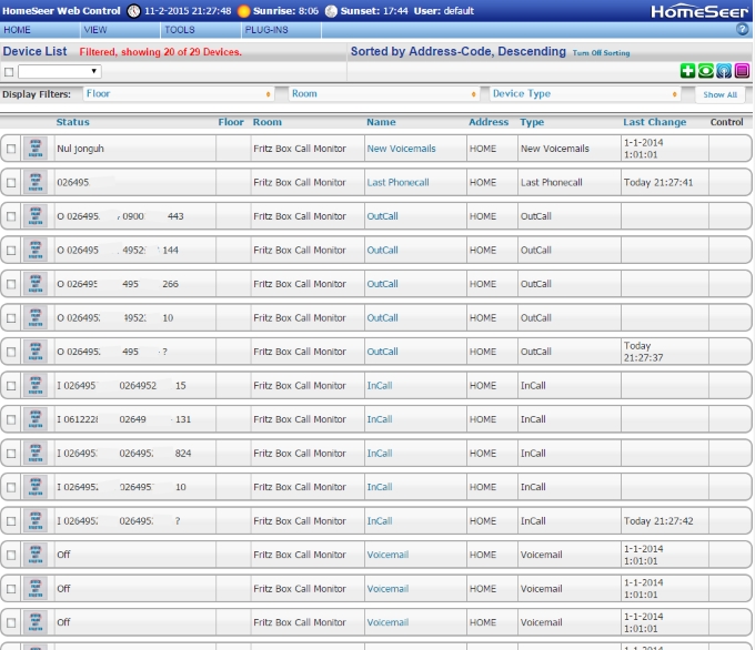

Zo ver ben ik momenteel:
"Alles" wat ik qua code nodig heb zit er nu in. De Call Monitor werkt al goed, op wat kleine pijnpuntjes na zoals in de plaatjes wel is te herkennen. In ieder geval worden 150 telefoongesprekken uit mijn eigen historie (zoals het ooit door de Fritz is opgehoest) netjes verwerkt. De TR-064 code is nu ook zo goed als af, ook een kwestie van wat minor issues oplossen, erin hangen en gaan met die banaan.
Maar het zijn vaak die vele kleine details die nog een hoop tijd kunnen kosten dus verwacht nou niet volgende week al een testbare versie ... Event triggers bv. heb ik nog helemaal niet naar gekeken. Tegen de tijd dat ik denk dat het zou moeten werken mogen jullie daar je events op los laten, want daar ben ik niet zo goed in als HS leek :wink:
