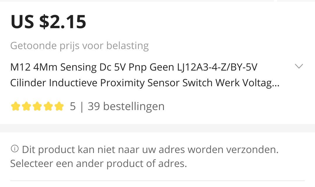

Kan iemand voor mij een linkje maken naar een sensor die wél naar Nederland verzonden kan worden? Zodat ik zeker de goeie bestel.
- Screenshot_20230209-213541_Trebuchet_1.jpg (70.62 KiB) Viewed 18356 times
Re: Toon App: Water
de link uit de eerste post bestaat nog steeds en is van ali-express, die leveren ook gewoon aan Nederlandse klanten
