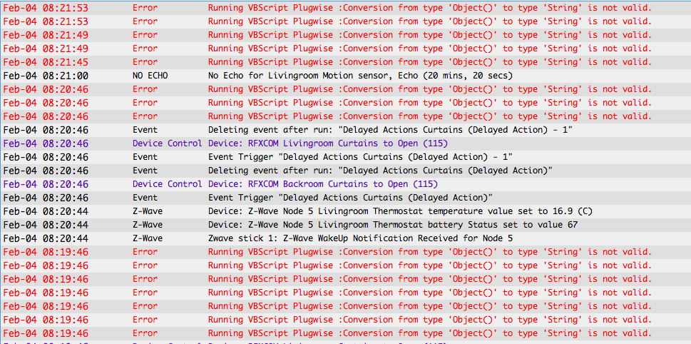

Rien, ik zie geen verband met andere events of device die de fout geven maar wel dat mijn log er vol mee staat en het fijn zou zijn dat er uit te krijgen:
Screen Shot 2014-02-04 at 08.22.42.png (171.38 KiB) Viewed 22673 times

Ik denk dat ik weet in welke richting ik moet zoeken....
Stay tuned....
RdP
Posts: 989
Re: PlugWise Plug-in versie 3.0 beta 2
Post by RdP »
VBscript errors zouden moeten zijn opgelost nu. Gebruik de download link in de eerste post en kopieer de hspi_Plugwise.exe over de oude versie heen.
Als er geen nieuwe issues ontstaan, dan is dit de final versie :-)

Rien, geen issues meer in de log hier. Txs!
