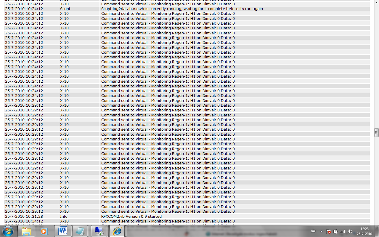

Overigens werkt er nog iets niet, bij mij in ieder geval. Jullie niet in de log? (dan moet multi device wel aan staan)
Alexander
Alexander
Posts: 1532
Re: Regen monitor script
Post by Alexander »
en probleem gevonden. Update script naar 2.4 indien je multi-device optie gebruikt en/of Last Update geupdate hebben wilt ondanks of de device gewijzigd is of niet.
