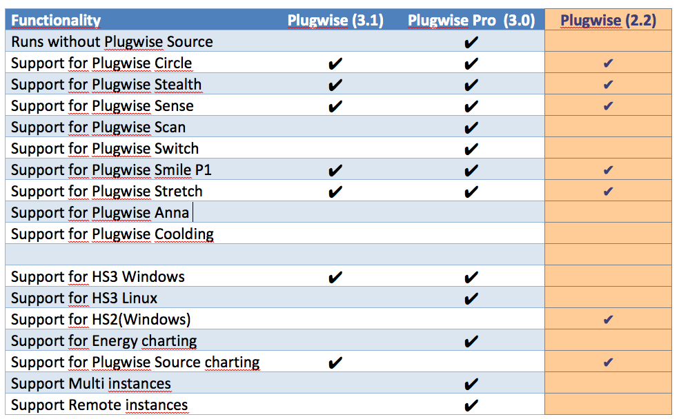

Wat is er nieuw:
- Mogelijkheid om direct de Stick via de com port aan te spreken zonder dat de Source software draait (wel Source nodig om de devices te configureren, maar daarna kan ie uit)
- Mogelijkheid om meerdere Sticks, Stretch en SmileP1 devices aan te sturen (Multi instance)
- Support voor de Switch en de Scan
- Energy charting support, Energy charting zit nieuw in de huidige HS beta's en biedt native support voor Charts zonder 3rd party plug-in
- Current power usage events
- Betere ondersteuning voor HStouch
- Support voor Linux based HS installaties
Wat is anders:
- De 'fancy' icons worden vervangen door de standaard HS icons om het allemaal wat meer standaard te houden. Zelf icons aan een device koppelen kan namelijk prima.
Wat is verdwenen:
- Support voor de Source software. Omdat het nu mogelijk is om direct via de Stick te communiceren, is de Source software niet meer nodig. Nadeel is wel dat remote Source server nu ook niet meer aangestuurd kunnen worden (ik hoor graag of dit een probleem is voor iemand)
- Source graphs zijn, omdat de Source software niet meer gebruikt wordt, niet meer beschikbaar. De HS energy charts, zijn het alternatief.
- Today's usage, is iets wat de Source software kon, maar nu niet meer beschikbaar is
Zie onder de verschillen tussen de 3 versies:
Wat is hetzelfde? De plugin is nog steeds gratis :mrgreen:
De documentatie wordt meegeleverd en is een goede hulp bij het installeren en gebruik van de plug-in.
