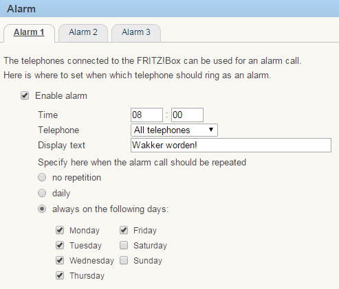

Ik heb een 7490 en kan 3 verschillende alarmen aanmaken (zie plaatje in vorige post).
Mijn idee was om mogelijk via dit alarm mechanisme het mogelijk te maken om de DECT telefoons en eventuele smart phones die je aangemeld hebt te gebruiken om op events of triggers een belsignaal te laten horen (mooi zou zijn als je ook nog verschillende ringtones kan kiezen).
Instellen van deze alarmen via HS zou voor mij ook handig zijn.
Ik heb zes dect telefoons in gebruik die door heel het huis staan en deze zou je op deze manier kunnen integreren.

Ik zie wat je bedoeld met die alarmen. Ik zie daar nu geen mogelijkheid toe om dit in te bouwen. De QR code can je natuurlijk ook scannen of iets dergelijks en aan de muur hangen of op een (HS)touch screen zetten.
