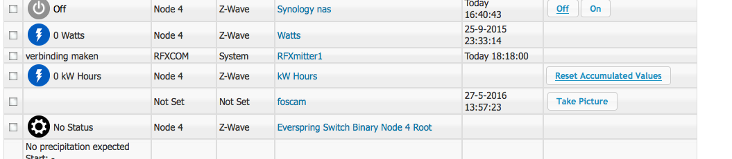

[attachment=1]Schermafbeelding 2016-06-04 om 18.18.19.png]Ik ben weer met Homeseer (3) begonnen omdat mijn vorige systeem Domoticz problemen gaf met Zwave die steeds inactief werd.

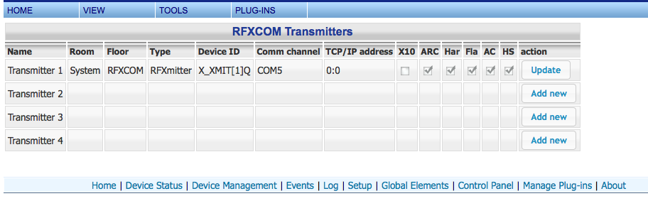

Nu dus weer op Homeseer maar daar heb ik dan weer problemen met de rfxtrx module. Ik heb alle invoer van rfxcom gewist. Vervolgens plugin geactiveerd en daarna gekozen voor transmitter. Verbinding blijft Offline. Ook kan ik dan niet meer kiezen voor General bij plugin configuratie want die geeft Error.
Hoe moet de RFXTrx geconfigureerd worden?

b_weijenberg
Posts: 1746
Re: Rfxtrx instellen
Post by b_weijenberg »
je kunt de RFXtrx433 niet configureren op de Transmitter config pagina!
Configureer de RFXtrx433 op de RFXtrx/RFXrec config pagina.
Selecteer alleen de protocollen die je voor ontvangst nodig hebt en niet alles. Zie hfdstk 2.4 in de RFXtrx User Guide welke protocollen elkaar kunnen verstoren.
Voor zenden werken alle protocollen die een firmware type ondersteunt (zie hfdtsk 2.2.2).en hoef je niets aan te zetten.
