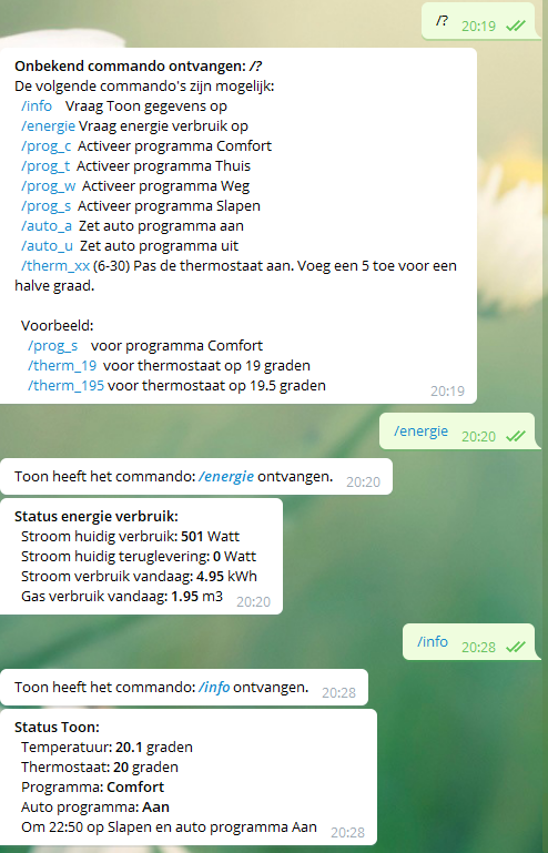

info - Vraag Toon gegevens op
energie - Vraag energie verbruik op
prog_c - Activeer programma Comfort
prog_t - Activeer programma Thuis
prog_w - Activeer programma Weg
prog_s - Activeer programma Slapen
auto_a - Zet auto programma aan
auto_u - Zet auto programma uit
therm_20 - Thermostaat op 20 graden
By type a "/" in Telegram you see the above commands and you can just click on them.
Example of Telegram messages:
