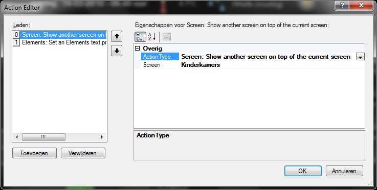

Wat je hierboven schetst zal niet gaan. Je wil daar feitelijk 2 schermen in 1 keer plaatsen. Het kan echter wel, en wel zo:
1. Maak je hoofdscherm schermvullen en laat het onderste deel leeg (het deel waar je main2 wilt laten zien)
2. Maak een 2e scherm (main 2) met het formaat 1024 x 128 (kan je instellen in de properties van het scherm. Daar kan je ook de exacte positie van het scherm opgeven. In jouw geval dus iets van 0 x 641.
Wanneer je nu scherm2 wilt activeren dan laat je deze over het bestaande scherm vallen (aktie in HS Touch). Door je positionering blijft het deel van main1 (1024x640) zichtbaar maar veranderd het onderstel deel van main1 in main2
Hoop dat ik het een beetje duidelijk heb uitgelegd.
Wim2008
Posts: 718
Re: HStouch screenshot-thread
Post by Wim2008 »
Zoals je aangeeft, heb ik main1 en main2 gemaakt. De juiste formaten aangegeven.
Op het laatst spreek je over het activeren van main2. Hoe moet ik dat regelen in main1 of met iets anders?
Mvgr Wim :) :wink:
Dickr43
Posts: 255
Joined: Sat Sep 27, 2008 5:44 pm
Post by Dickr43 »
Wim2008 wrote:Zoals je aangeeft, heb ik main1 en main2 gemaakt. De juiste formaten aangegeven.
Mvgr Wim :) :wink:
Dat kan je doen door een button actie of via een event in Homeseer zelf. Makkelijkste in om een button te gebruiken. In de properties van de button stel je het volgende in bij Actions when released (2e van boven):
Ik heb nog een 2e actie gedefinieerd: Set an elements text property. Hiermee stel ik de tekst van een label onderin het scherm met de tekst "Kinderkamers". Zo weet ik steeds welke knoppen er voor staan. Kijk maar even naar mijn screenshots die ik eerder heb gepost. Ik gebruik dus het rechter deel van het scherm om te overlayen en zet steeds de tekst van het knoppenscherm links onderin.
Instellen button.jpg (56.16 KiB) Viewed 30546 times

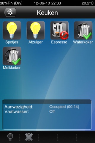

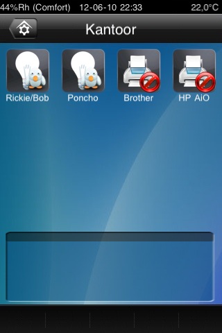

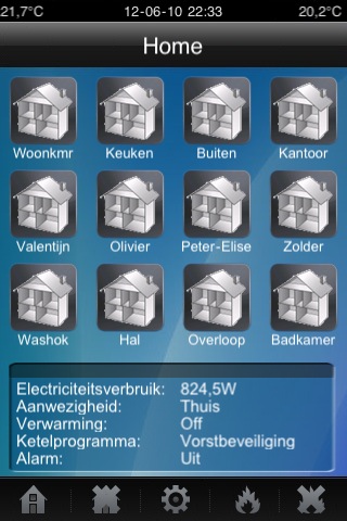

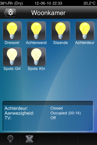

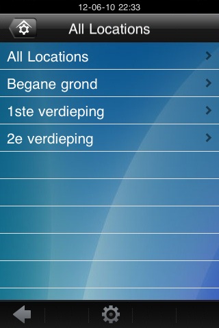

Sinds ik eindelijk een iPhone heb, ben ik maar eens aan de slag gegaan om een HSTouch interface te maken voor de iPhone.
Hieronder mijn resultaten tot dusver.
photo 2.jpg (57 KiB) Viewed 30457 times
photo 3.jpg (39.11 KiB) Viewed 30457 times
photo 4.jpg (37.44 KiB) Viewed 30457 times
photo 5.jpg (30.9 KiB) Viewed 30457 times

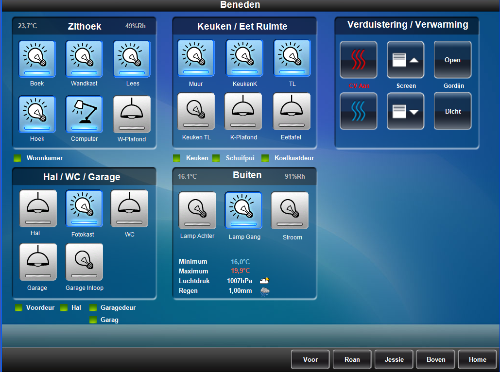

Afgelopen dagen bezig geweest met het maken van schermen voor de Ipad
Mijn Windows HStouch schermen draaien niet lekker op de Ipad
Voor windows gebouwde schermen zijn te zwaar voor de Ipad het voelt gewoon niet natuurlijk aan response is traag.
Ik heb wat nieuwe schermen gemaakt die niet al te zwaar zijn en met niet zo veel verschillende schermen wissel.
Camera's werken beste als je de scherm resolutie op 320x240 behoud en deze opblaast tot 480X400
Deze geef ik dan als popup op de bestaande schermen.
