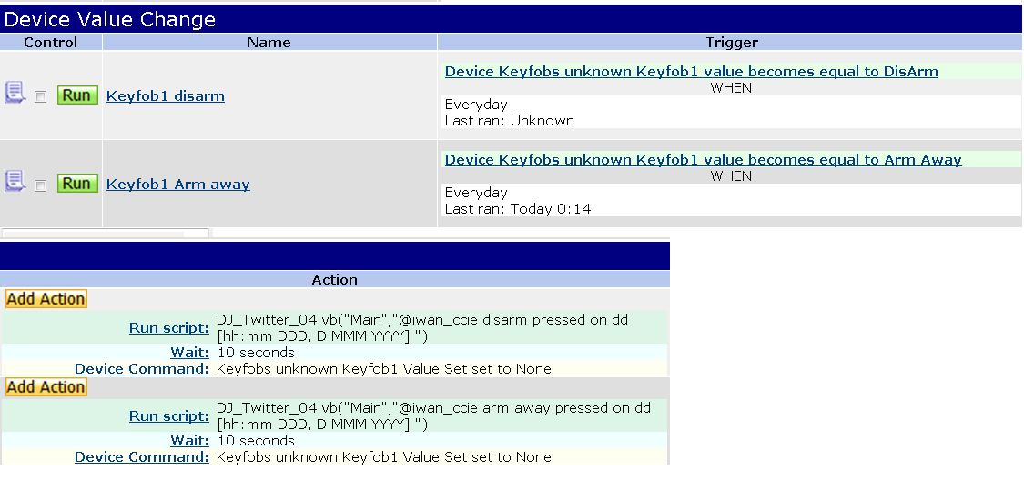

2)Op het moment dat ik 2 events aanmaak
- bij het drukken op disarm stuur twitter bericht DISARM (met het script van DJ)
- bij het drukken op arm away stuur twitter bericht ARM AWAY (met het script van DJ)
Bij het drukken op de toets lijkt het wel of hij het commando niet verstuurt naar homeseer...
Heel soms werkt het .... maar je zou verwachten dat als ik op DISARM druk dat er ook een twitter bericht verstuurd word en als ik dat nog een keer die direct erachteraan dat ie dat weer doet ...
Maar dat gebeurt dus niet ...
Op het moment dat ik weer op een andere knop drukt veranderd de status ook niet in Homeseer ... het lijkt wel of dat ding een eigen willetje heeft ... soms wel en soms niet ...

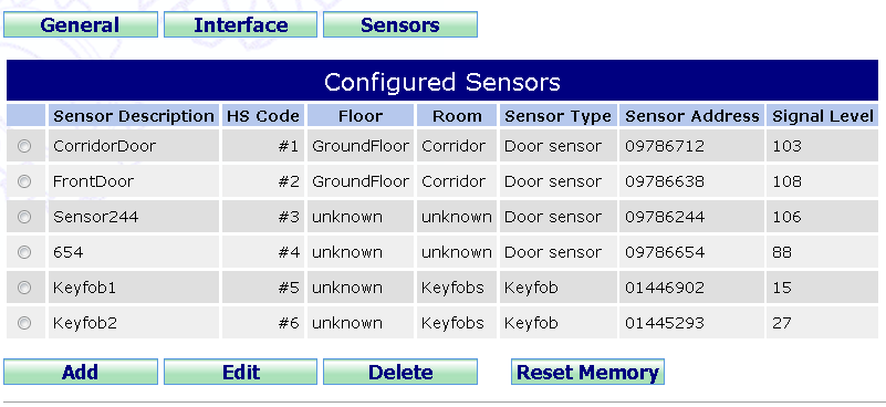

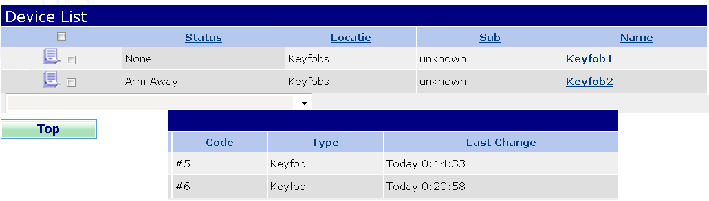

Zie screenshots ... (heb ze iets of wat moeten aanpassen anders mocht ik ze niet uploaden ...
Device-List
Sensoren:
Events:

Voor wat betreft de events: het ziet er heel spannend uit, maar zegt me maar heel weinig.
1 vraag cq. tip. Ik neem aan dat de action die je gebruikt (het script van DJF3), al zijn diensten heeft bewezen bij jou? (anders gezegd: bewezen is dat het goed is geïnstalleerd?)

hoi,
het twitterscript werkt gewoon goed ...

Ik zie de "Last Change" van je keyfobs op bijna een dag geleden staan; 0:14 en 0:20???
Dat kan natuurlijk nooit. Bij elke druk op een knop behoort deze datum/tijd zich bij te werken.
