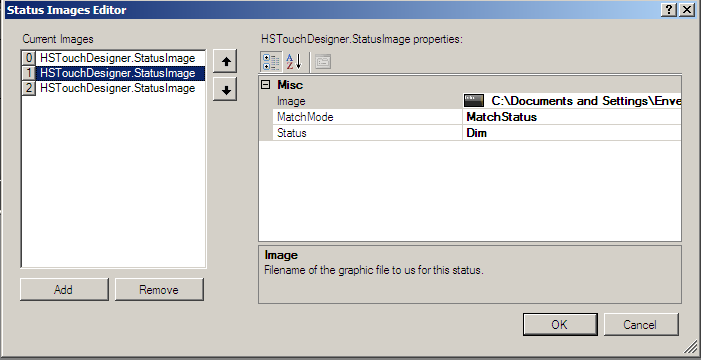

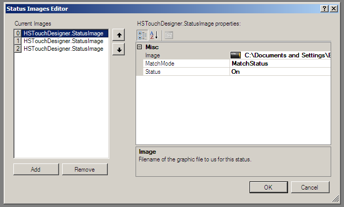

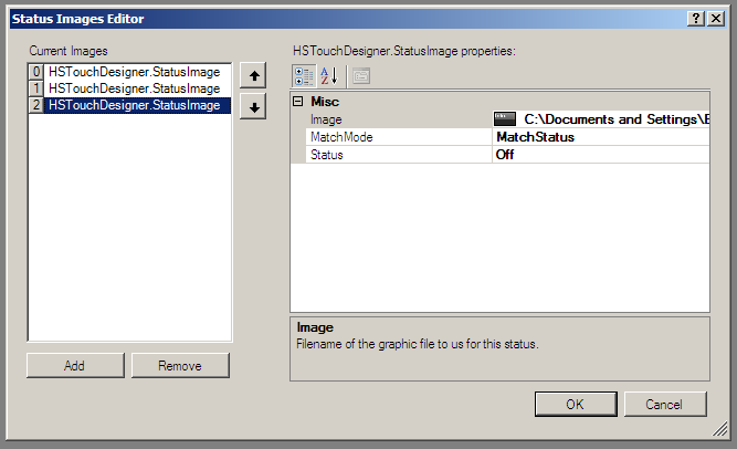

Re: Plugwise Status en HStouch
Status Controle als optie image is gekozen voor een X10 dim module
Afhankelijk van de status laat ik dus een andere plaatje zien.
X10 Status ON
X10 Status ON
Schermafbeelding 2010-02-14 om 21.48.01.png (27.16 KiB) Viewed 14194 times
X10 Status Off
X10 Status Off
Schermafbeelding 2010-02-14 om 21.48.14.png (27.11 KiB) Viewed 14194 times
X10 Status Dim
X10 Status Dim
Schermafbeelding 2010-02-14 om 21.51.23.png (27.28 KiB) Viewed 14194 times
Rene,
Icon wordt vertaald naar on/off geen idee hoe ze dat intern doen.
zie veld MatchMode
Twee keuzes: MatchStatus, MatchValue
Als ik met een plugwise module zelfde keuze maak krijg ik de groene vinkje te zien ipv mijn eigen toets.
