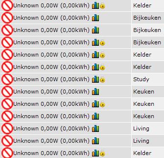

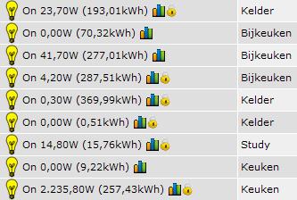

Re: Nieuwe versie Plugwise Plugin 1.2
EDIT: Het werkt weer na het (een aantal malen) opstarten van HomeSeer en Plugwise.'Snap niet hoe het kan ....maar profiteer er van.
Na de upgrade naar 1.2 waren de pluggen in Homeseer offline.
Edit: Na een paar keer opstarten liep de Plugwise-applicatie weer en de plugin ook.
Upgrade volgens de aanwijzingen uitgevoerd.
hspi_Plugwise.dll naar de Homeseer directory (naar de Homeseer 2).
Plugwise/statistics.xml file naar de directory van de Plugwise Source Webserver gekopieerd ( ik heb genomen: c:\Program Files\Plugwise Source\www )
Ik heb dus c:\Program Files\Plugwise Source\www\statistics.xml overschreven met de nieuwe statistics.xml uit het ZIP-bestand.
In de log van Homeseer staat om de paar minuten een melding van Plugwise:
Error: Cannot query http://localhost:8082/statistics.xml: Unexpected end of file has occured. The following elements are not closed: hr, moduletype, applaince, items. Line 29, Position 97
Ik gebruik Source 2.15 20100328.0 en HomeSeer Pro 2.4.0 op WIN XP SP3
Sorry voor de overlast.
Thanks for help, Verkenner
- plug.jpg (26.96 KiB) Viewed 30016 times
Best regards, Verkenner

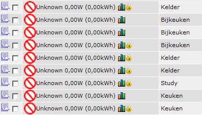

Na een reboot van de computer (WIN XP SP3) met Homeseer (HS PRO 2.4.0) en Plugwise Source (2.15 20100328.0) staan de apparaten van plugwise op de Statuspagina van Homeseer in een Unknown status (zie laatste bijlage).
Ze staan daar nu een uur in.
In de log van Homeseer staat twee maal per minuut een melding van Plugwise (middelste bijlage).
Error: Cannot query http://localhost:8082/statistics.xml: Unexpected end of file has occured. The following elements are not closed: hr, type, appliance, items. Line 20, Position 97.
(Dat is dus een andere melding dan gisteren).
Na het opnieuw opstarten van Plugwise komen de juiste gebruiksgegevens en statussen weer terug (eerste bijlage).
Wie heeft er een idee wat de oorzaak is?
Dank voor de hulp.
Groet van Verkenner
Dank voor de hulp.
Groet van Verkenner
- 't werkt weer ;-)
- werkt.jpg (20.96 KiB) Viewed 29988 times
- Foutje
- error.jpg (49.49 KiB) Viewed 29988 times
- fout.jpg (32.38 KiB) Viewed 29988 times
Hallo Rene, dank voor je reactie.
Ik heb de PC even afgesloten en rebooted, daarna HomeSeer en Plugwise weer normaal opgestart.
Toen kwam de foutmelding weer in de HS-log.
Error: Cannot query http://localhost:8082/statistics.xml: Unexpected end of file has occured. The following elements are not closed: hr, moduletype, appliance, items. Line 29, Position 97.
De XML File (tijdens de foutmelding):
<?xml version="1.0" encoding="iso-8859-1" standalone="yes"?>
<items type="array">
<source>
<datetime><%=system.date%> <%=system.time%></datetime>
<version><%=Plugwise.Version%></version>
<versionxml>1.0</versionxml>
<language><%=Plugwise.Language%></language>
</source>
<% foreach Plugwise.Rooms %>
<%$room = .Name %>
<% foreach .Appliances %>
if (.Module == null)
continue;
/if
if (.Room == null)
echo "No Room";
/if
$state=.StatusImageName.Replace("_locked","");
$state=$state.SubString($state.LastIndexOf("_")+1);
<appliance>
<id><%=.Id%></id>
<name><![CDATA[<%=.Name%>]]></name>
<type><%=.TypeText%></type>
<image><%=Plugwise.ImagesPath%>32/<%=.StatusImageName%>.png</image>
<locked><%=.DoNotSwitchOff%></locked>
<realstate><%=$state%></realstate>
<powerstate><%=.PowerState%></powerstate>
<powerusage><%=Math.Round(.PowerUsage*100)%></powerusage>
<totalusage><%=Math.Round(.TotalUsage*100)%></totalusage>
<moduleid><%=.Module.Id%></moduleid>
<macaddr><%=.Module.MacAddress%></macaddr>
<moduletype><%=.Module.TypeText%></moduletype>
<room><%=$room%></room>

Na het opnieuw starten van Plugwise werkte alles weer prima. De devices in Homeseer waren weer online en de meetwaarden kwamen weer binnen.
Vanmiddag dezelfde oefening maar dan met het uitlezen van de statistics.xml met de browser (was FF vergeten)
