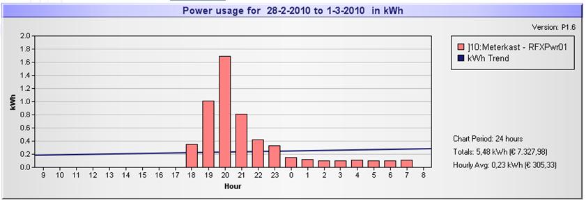

Momenteel ben ik een tijdje aan het spelen om mijn kosten berekening in de RFX grafieken goed te krijgen maar dit wil nog niet helemaal lukken (zie screenshot)
bijlage 1

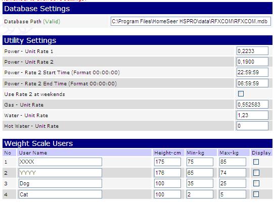

Nu heb ik alle instellingen goed staan zover ik kan zien (zie screenshot)
bijlage 2
bijlage 2
Vreemde is wel als ik het vinkje aanzet bij Use Rate 2 at weekends en dit wil opslaan accepteerd hij dit niet en krijg ik een melding " User 3 Min Must be less than Max value!"
Dit kan komen omdat de default waarde van het gewicht van de hond hoger is dan het max gewicht (heb het ook niet verzonnen) maar als ik die aanpas naar bijvoorbeeld 5kg krijg blijf ik de zelfde fout krijgen.
Heeft iemand een idee waar dit vandaan kan komen.

De kostenberekening problematiek kan je het beste bij Paul melden dan heb je snel een antwoord.
Als je bij Dog als minimum waarde 25 en als max 35 opgeeft (staat nu andersom) zal het vast werken.

Dat is het probleem denk ik ook, dat slaat hij niet op.
Hij zet de waarde terug naar 35 / 25

ik heb het niet na gerekent,..ik ga er vanuit als het in de database juist is opgeslagen het in de grafieken ook juist zou worden uitgerekend,....maar nu begin ik ook te twijvelen.......
ik heb eens de variabelen van de grafiek klakkeloos overgenomen in een script. en liep tegen een aantal calculatie verschillen op :shock:

DJ, pas de waarde voor de hond dan maar even handmatig aan in de Config\hspi_RFXCOM.ini file
Person3=Dog
Min3=25
Max3=35
Length3=1

@Harry, ik ben er net achter gekomen dat de berekening pas goed gaat op het moment dat hij een volledig gementen traject heeft (bij mij zat er een gat tussen van 4 uur waarin ik geen data had)
@Bert, ik heb deze waarde aangepast en nu pakt hij hem wel evenals de weekend rate super bedankt voor je tip. (stuur je straks nog een mailtje ;-) )
