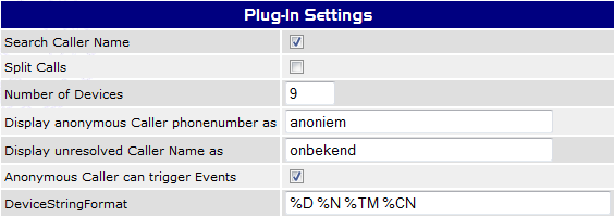

As you can see an additional setting has been introduced: "Display unresolved Caller Name as". The %CN variable will be replaced with the text entered here when the Plugin has not been able to find any information about the external phone number; neither in the phonebook nor on Internet search engine (still only http://www.nummerboek.com).
A few additional DeviceStringFormat variables have been added:
%EN : External Number. This will display the phone number of the other party in the call session.
%IN : Internal Number. Your phone number that is being used in the call session.

De waarde die je invult bij 'Display unresolved Caller Name as' wordt niet bewaard.
Re: Version 0.6.3.1
Ik heb die setting in mijn ini gekregen, zonder te editen, zojuist weer even getest en een wijziging komt netjes in de ini..
De save button werkt 'per scherm', is dat het misschien?
Re: Version 0.6.3.1
Bij mij niet hoor. Ik heb de config file zelfs helemaal weggegooid. Als ik daarna alles weer instel en bij 'Display unresolved Caller Name as' iets instel dan wordt de volgende FBF.ini gecreerd:
[Startup]
Hostname=192.168.5.253
Password=xxxxxxxxxx
DebugMode=True
Devices=10
UnknownCaller=onbekend
AnonymousTrigger=False
SplitCalls=False
CallerInfo=True
DeviceStringFormat=%D %IN %CN %TM [%CSD %CST]
Ook is het aantal karakters voor de hostnaam te beperkt en moet ik dus een IP adres invullen.
