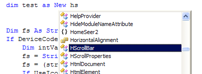

Re: Script probleem, graag advies
Posted: Fri Jul 16, 2010 9:55 am
by AshaiRey
Helaas als ik dat probeer komt het hs object niet omhoog.
