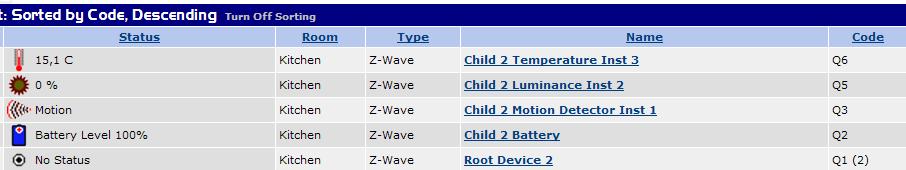

Deze week heb ik wat Z-Wave sensoren (HSM100) en een
Z-Stick™ II (Aeon Labs)binnengekregen en ben daar ook eens mee aan de slag gegaan.
Nu heb ik een aantal vragen / problemen.
1.het icoon voor de motion sensor (motion) is niet het groene poppetje maar nog de oude.
Bij No Motion zie ik wel het rode poppetje.
2.Dan vroeg ik mij af waarom de code van de root device Q1 (2) heet en de code Q4 wordt overgeslagen.
3.Dan valt mij op dat er regelmatig geen beweging wordt gezien door de sensor.
4.Heel vaak zie ik dat de temperatuur en licht niet geupdate worden.(vaak uren niet terwijl ik de tijd op 30 minuten heb staan)
Het lijkt er op dat de sensor niet ontvangen wordt door de stick.
De afstand is echter maar een meter of 5.
Als ik dan optimize node aan klik krijg ik ook altijd een foutmelding.
Door op het knopje te drukken op de sensor werkt het daarna wel weer een tijdje.

Hallo Antoon,
welkom in de wereld van zwave,
1.Nomotion kan je zelf veranderen door juiste icon te selecteren in html/image dir.
2. Q1 kan je zelf veranderen in wat je maar wilt...(2) is de netwerk code van zwave. Mogelijk dat Q4 in gebruik si door een VR device..kijk even in device matrix
Per device krijg je een code. (root)
3. Geen beweging heb ik geen verklaring voor. Ik heb nooit missers met deze. Mogelijk dat er een optimalisatie van je netwerk nodig is..dit moet je na het toevoegen van een device 3 keer doen..(Homeseer advies) ook Rescan kan je beste paar keer doen.
4 Update kan je zelf opgeven in de config van je zwave device..standaard is dat dacht ik een uur.
Als de frequentie omhoog gaat gaat de batterij niet lang mee. Je kan de batterij vervangen door een vaste voeding en tijd op 1 minut zetten.
Sensor kan dan ook tevens als router gebruikt worden..
Zwave is even lastig in het begin..werkt heel anders als je vergelijkt met X10.
Advies wat ik aan mijn klanten geef is begin altijd met minimaal 3 modules.
Zwave maakt gebruik van een mash network..1 is geen netwerk..betekent ook een route..als deze niet beschikbaar is gaat het niet goed.

Enver,
Ik heb nu alles goed werkend,alleen dat icoontje daar snap ik weing van.
In de dir html\images\homeseer staat maar 1 icoontje met motion en dat is dat groene poppetje.
En toch pakt hij het oude icoontje zoals in mijn eerste post.
Enig idee hoe dat kan?
