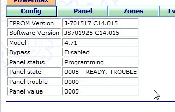

Re: Testresultaten/vragen beta versie plugin
disarmed, not ready
soms programming etc. zie bijlage
