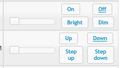

Bij het opnieuw openen en opslaan van mijn ZAIX krijg ik nu zowel de up/down toetsen als ook de dim toetsen. Lijkt me niet helemaal de bedoeling:
Geen issues bij install
Re: Versie 3.0.0.2
Eh nee, dat was niet de bedoeling. De bedoeling was dit:
Bovenste is een dimmer, onderste een shutter. Bij extended shutters (zoals de ZAX12) gaat het mis zie ik. Is in de volgende versie uiteraard gefixed.
Overigens zouden de knoppen wel gewoon moeten werken conform bovenstaande plaatjes, alleen de tekst is dus niet goed.
