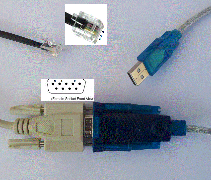

Van RS232 naar RJ11 ga ik door twee oude kabeltjes aan elkaar te knopen (zie foto) volgens onderstaand schema.
RS232<>RJ11
2 --------- 5 zwart
4 --------- 2 geel
5 --------- 3 groen
USB&lt;&gt;RS232
USB<>RS232
Peter

Je aansluitingen kloppen volgens de info die je geeft. Heb je een manier om die USB converter met iets anders te testen?
