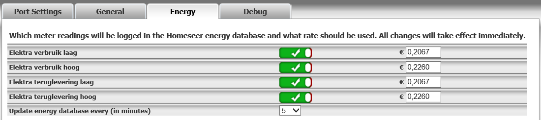

Hieronder zie je hoe je eea kan instellen, inclusief de kosten per kWh per teller. Als je de kosten op 0 laat staan gebruikt hij de waarde uit de HS3 setup (Tools/Setup/General/Default Energy Rate (cost per KWH)). Als je geen teruglevering hebt kun je die wel aanzetten maar doet dat natuurlijk helemaal niets...

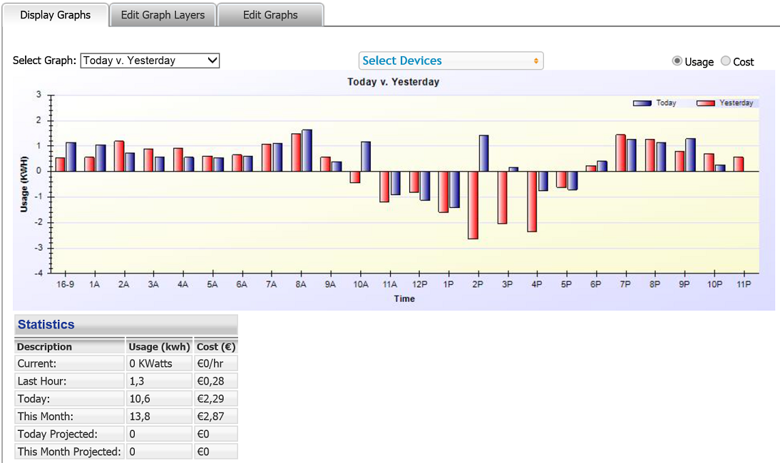

En dit is hoe het er dan uit zou kunnen zien in Homeseer:

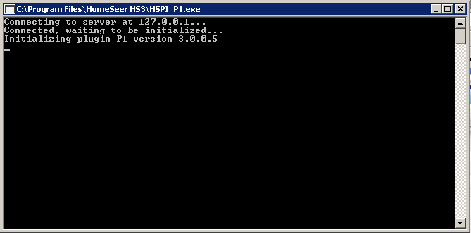

In developer mode krijg ik het volgende scherm:
Als ik met Putty naar de compoort kijk zie ik wel de data van de kamstrup meter, dus de verbinding is ok.

Hij crashed in ieder geval niet, maar je zou in dat venster wel data moeten zien wat er binnenkomt.
Hernoem je ini file eens (in je homeseer directory, \config\p1.ini), daarna natuurlijk even opnieuw je compoort instellingen nakijken. Wellicht is er iets corrupt? Als het dan wel werkt wil ik graag die ini file eens zien of weten wat de verschillen zijn. Ik weet wel dat er wat issues zijn mbt ini files in enkele HS betas (incl. 130).
