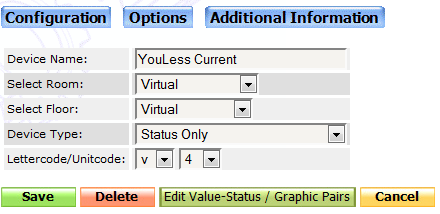

De code bevat nog een foutje volgens mij. Je pakt de substring fixed 7 lang bij het totaal gebruik. Dit zou e1 - s1 moeten zijn om de lengte van de string te krijgen...
Imports System.Net
Sub Main (parm as Object)
	Dim strUrl As String = "http://192.168.1.9/a?f="
	Dim devIdCurrent As String = "v4"
	Dim devIdTotal As String = "v5"
	Dim request As WebRequest = WebRequest.Create(strUrl)
	Dim response As WebResponse = request.GetResponse()
	Dim data As String = new System.IO.StreamReader(response.GetResponseStream()).ReadToEnd()
	Dim s1 As Integer
	Dim e1 As Integer
	Dim current As Integer
	Dim total As Double
	s1 = data.IndexOf("pwr") + 5
	e1 = data.IndexOf(",", s1)
	current = Convert.ToInt32(data.SubString(s1,e1 - s1))
	hs.SetDeviceValue(devIdCurrent, current)
	hs.setdevicestring(devIdCurrent, current.ToString() & " Watt")
	s1 = data.IndexOf("cnt") + 6
	e1 = data.IndexOf("pwr", s1) - 3
	total = Convert.ToDouble(data.SubString(s1,e1 - s1).Replace(",",""))/1000
	hs.SetDeviceValue(devIdTotal , total)
	hs.setdevicestring(devIdTotal , total.ToString() & " kWh")
End Sub

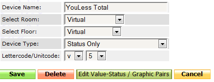

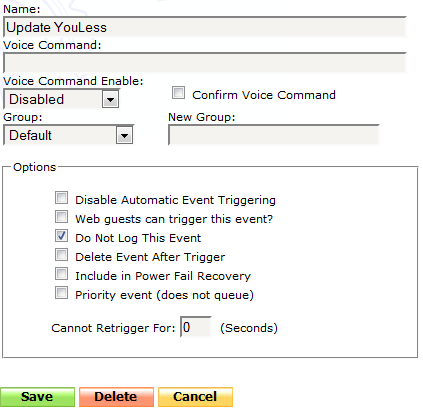

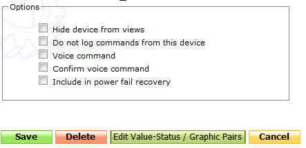

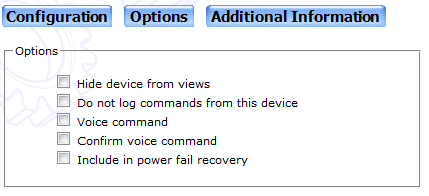

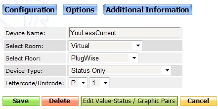

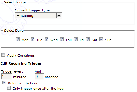

En voor degenen die deze code gebruiken, niet vergeten:
  • virtual devices aanmaken voor current en total
  • ip adres veranderen in youless ip-adres (192.168.1.9 vervangen)
  • v1 en v2 veranderen in de codes van jouw virtual devices
  • script plaatsen in scripts folder
  • event aanmaken dat script iedere X minuten runt
  • advies: zorg ervoor dat het event niet logt, anders heb je bij iedere execute een regel dat hij het script start
Voor dit alles ook nog even wat screenprints toegevoegd. Misschien handig voor diegenen die het willen gebruiken maar niet weten hoe...
Groet,
Nika.
