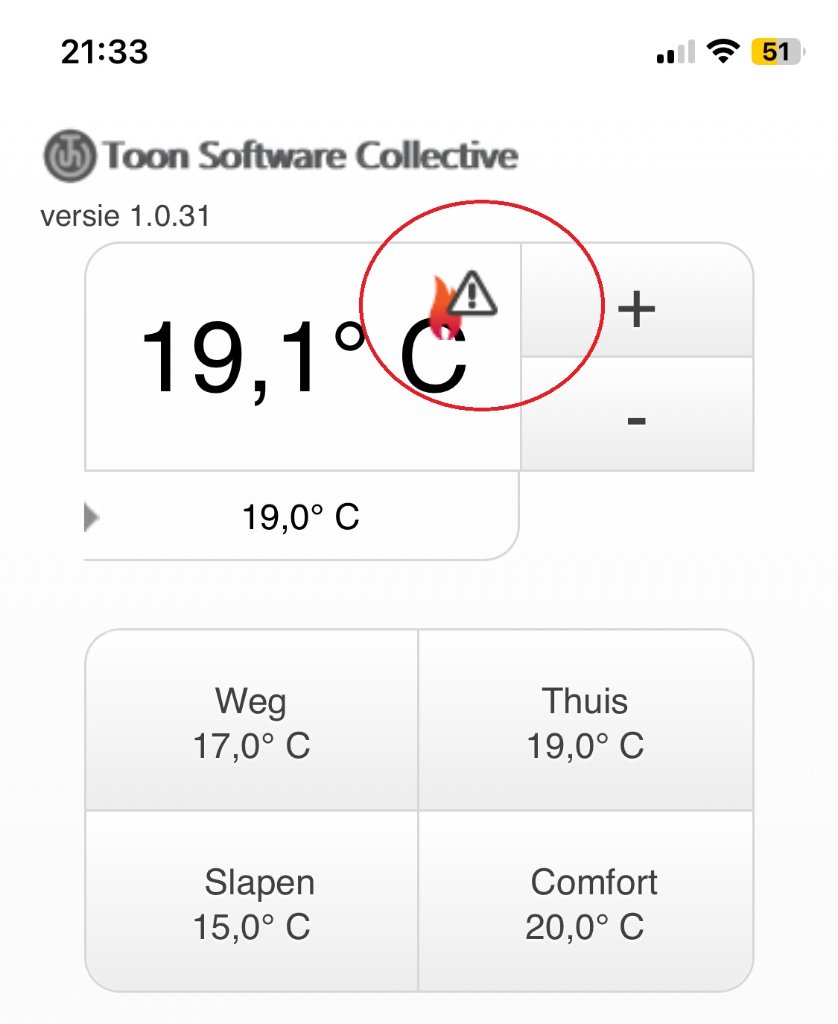

Re: Toon mobile access
Post by Krisrock »
Hello,
with mobile access this message, gray exclamation mark (see appendix)
what could cause this?
No errors/messages on Toon itself.
Gr Krisrock
oepi-loepi
Posts: 683
Post by oepi-loepi »
Controleer even of je een errorcode hebt in /happ_thermstat?action=getThermostatInfo als die errorcode geen 0 of 255 is dan wordt dat tekentje weergegeven.
