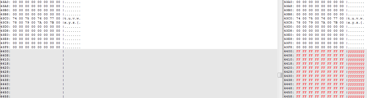

En wat direkt opvalt is dat de .BIN file van de originele .HEX 24580 bytes wordt en de .BIN van een uitgelezen .HEX
17408 bytes wordt...
Wanneer je deze twee vergelijkt zijn ze nagenoeg gelijkt (alleen een 0x00 voor een 0x3F in EEPROM) maar dat
zullen geen showstoppers zijn. :)
Maar als je dan helemaal aan het eind van de .BIN file kijkt staat er dit...
En dat doet mij denken aan de BANDGAP en OSCCAL calibratie bytes die normaal aan het eind van flash staan,
en als ik mij niet vergis is 0x34 RETLW in PIC mnemonic.
Bij interne oscillators deed je als start eerst een CALL naar FLASH top en kreeg je de calibratie byte(s) in W terug.
Misschien neemt de linker deze calibratie bytes alvast mee?
Al hoort dit normaal in de programmer te gebeuren...
Het programma gedeelte van beide .BIN files zijn identiek dus ik ga er vanuit dat alles gewoon gaat werken. :)

Ik zie die 0x00 versus 0x3F niet terug in jouw plaatje. Maar dat kunnen heel goed bits zijn van geleerde Unk data ID's of iets dergelijks.
Ik heb voor die twee overbodige woorden in het linker script adres 0x3000 beschikbaar gesteld. Dus dat klopt precies met wat je ziet in je .BIN file.
Het zou goed kunnen dat het idee achter die twee instructies is dat de programmer ze kan vervangen door de BANDGAP en OSCCAL waarden. Alleen slaat dat bij de PIC16F88 nergens op. Die heeft die gegevens niet.
