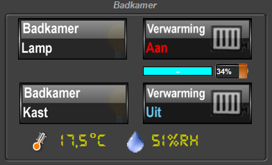

Nu bijna elke ruimte voorzien is van een Danfoss radiatorkraan heb ik ook de HST aanpassingen doorgevoerd.
Met de toets Verwarming Aan gaat de Danfoss kraan binnen enkele minuten open. Ook wordt de status bijgewerkt met de middelste balk
Blauw uit, Rood aan
Batterij status wordt bij elke connectie met de kraan bijgewerkt.
Connectie tijd kan je zelf instellen als zwave optie
Als je handmatig op de kraan zelf aan/uit toets drukt wordt de status realtime doorgegeven aan HS
Voor meeste ruimtes heb ik events gemaakt die de kraan automatisch aan/uit zetten afhankelijk van de condities.
Danfoss kraan controle.

Jij hebt stadsverwarming toch?
Ik zit nog steeds op een goedkope en handige manier te wachten die de 'normale' thermostaat op afstand uit te kunnen lezen en te bedienen.
/Rien
Re: Verwarming In HST
yep stadsverwarming...
was altijd een nadeel doordat ik totaal geen controle had maar nu wel een mega voordeel met Danfoss

met stadsverwarming is dit echt een perfecte oplossing ja.., ik wilde ook altijd graag al mijn radiators apart kunnen aan/uit zetten.. maar hoe werkt dit met een modulaire cv/ketel... deze blijft branden dan, dit kost aardig wat gas, ondanks de radiatorkraan dicht is.
Of zou de ketel vanzelf stoppen met opwarmen... tot de kraan weer opengaat van de radiator... ik heb er helaas te weinig verstand van.

De ketel zal in storing vallen als alle kranen dichtlopen en er toch nog warmtevraag is,er moet immers stroming zijn in het circuit.
gr. edwin
Er zijn zwave ketel modules beschikbaar.
is dat geen optie?
Volgens mij kun je (heb ik me laten vertellen) een shunt installeren; een soort klep die opengaat als er te veel drukopbouw is en dan aanvoer en retour 'verbindt'.
Edwin
Posts: 447
Post by Edwin »
Dat klopt ,een avdo ventiel maar die moet wel op voldoende afstand zitten van je cv ketel ivm met genoeg stroming.
edwin

@tane,...hoe krijg je die lettertype er in die je voor de temp, en de vochtigheid hebt gebruikt er in???
ziet er wel goed uit
