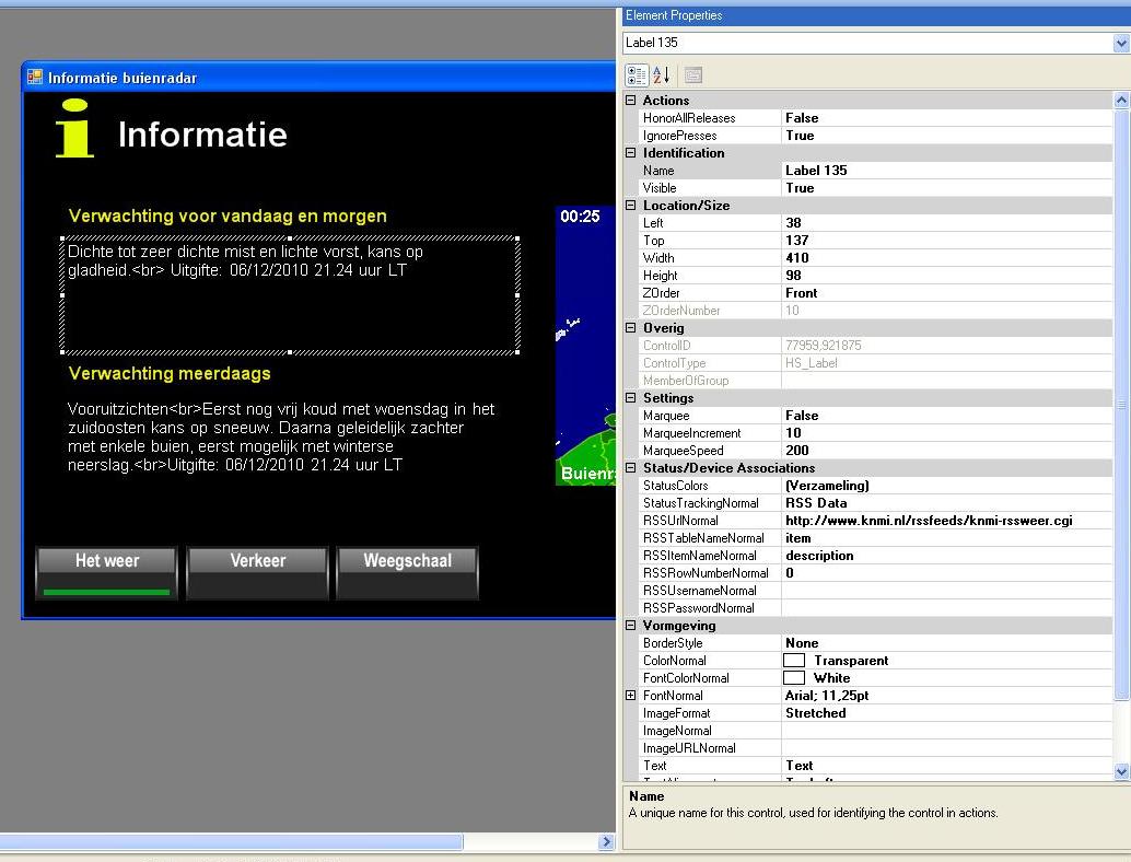

Ik word er langzaam gek van. Ben al uren aan het klooien. Heb alle forums afgestruind. Of ik kan niet zoeken, of wat ik wil kan niet.
RSS heb ik volgens onderstaande ingesteld. Om af te komen van de <BR> in de tekst wil ik de RSS met $REPLACE en $RSS instellen (aan de hand van de help file van HST designer). Heb alles al geprobeerd maar krijg de RSS behalve volgens onderstaande manier niet weergegeven (ook niet met [$RSS=http://www.knmi.nl/rssfeeds/knmi-rssweer.cgi]).
Wie heeft er een suggestie hoe dit aan te pakken?

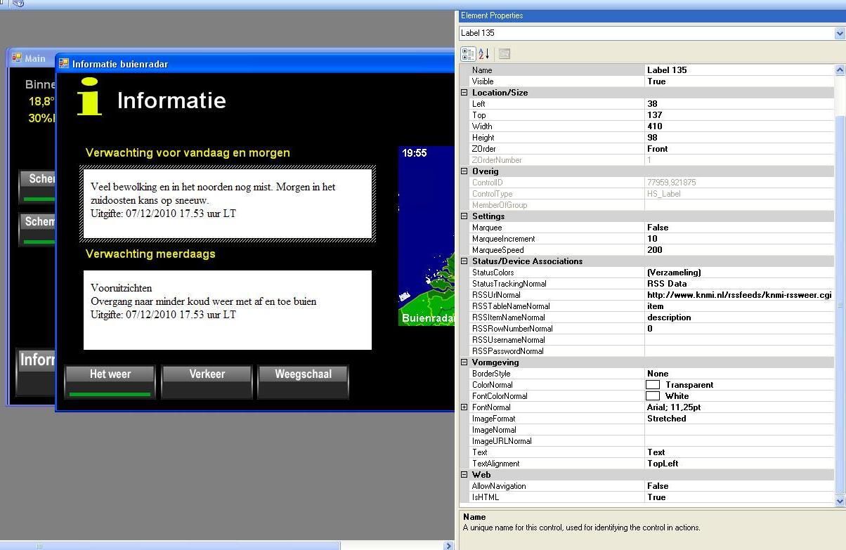

Zet IsHTML eens op True.

Dan ben je de <BR> wel kwijt maar zijn de background en font kleuren niet meer in te stellen. Da's ook weer geen gezicht....
