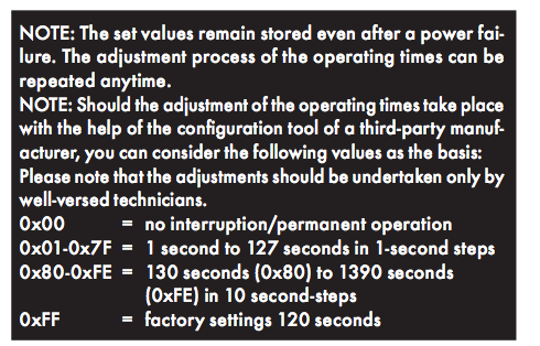

Ik heb op dit moment een Duwi Jalousie schakelaar aangesloten op mijn huisventilatie systeem omdat deze ook geschikt zou zijn voor schakelingen met een ventilatie opstelling.
Nu kan ik hier wel aardig mee uit de voeten alleen zit ik met 1 klein probleemje zodra een stap is geschakeld gaat deze na ongeveer 1 min. weer uit (wat logisch is al deze wordt gebruikt voor een rolluik alleen niet voor een mechanische ventilatie)
Nu de vraag hoe kan ik dit veranderen dat hij pas uitgaat wanneer ik dit wil.

Hallo DJ,
Het lijkt er op dat je config niet helemaal goed is.
beste is een reset en dan opnieuw invoeren van de config.
Het zou met Homeseer kunnen.
Zelf heb ik het in verleden verandert met de Vera

Enver,
Ik heb op dit moment via de Danfoss Z-wave tool de parameter 0 op value 00 gezet waarmee ik de tijd functie al wel heb kunnen uitschakelen.
Alleen heb nog 1 klein probleempje die ik nog niet kan uitvinden.
Zodra ik met de hand de switch bedien heb ik de volgende opties.
Off button = Laag toeren (output 1)
On button = Hoog toeren (output 2)
On of Off button 2 sec indrukken = uit
Alleen als ik in homeseer kijk heb ik de on en off button waarmee ik de volgende opties heb:
Off = Laag toeren (output 1)
On = Hoog toeren (output 2)
Alleen de uit functie krijg ik niet voor elkaar wat gelijk is als de ontvanger zelf.
Nu heb ik het wel voor elkaar dat wanneer ik de DIM functie gebruik (tussen de 10 en 90%) dan gaat hij wel uit maar kan niet echt de bedoeling zijn (weet ook niet of dit schade in te toekomst kan geven)
Is hier een andere oplossing voor? om beide outputs uit te krijgen zonder naar de ventilatie te lopen en dit met de hand te doen

DJ,
Dim optie heeft verder geen effect op het schakelen.
Dim is puur er voor dat de scherm iets eerder stop. voltage blijft hetzelfde.
Oplossing die je hebt kan je natuurlijk met HSTouch een andere naam geven dan dimmen.
