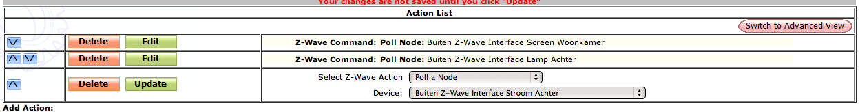

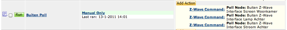

Op verzoek een paar screenshots hoe ik een poll commando doorstuur bij het wisselen tussen verschillende schermen.
Dit geeft geen vertraging in je schermwisseling. Event en update doe ik als tweede actie
Bij het wisselen van scherm geef je via een actie aan naar welke scherm je wilt gaan.
Poll event volgt gelijk in het zelfde scherm door een tweede actie, actie is dan trigger event
Voor elke scherm/ruimte maak je een Poll event
Zie voorbeeld scherm
Pool is een zwave commando die je kan opgeven in je event scherm
