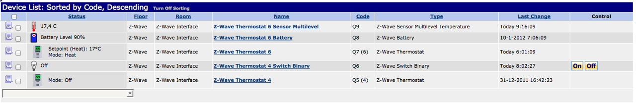

Hier even een status update wat er wel en niet werkt bij HS in combinatie met de Horstmann HRT4-ZW Zwave thermostaat.
Algemeen:
Ik heb al met diverse thermostaten gewerkt, de laatste was een HAI , vergelijkbaar met de Prophilix maar die ging steeds kapot en Amerikanen sturen pakjes heel erg duur heen en weer.
Ik ben dus klaar met dit soort spullen uit Amerika. Mijn Honeywell Chronotherm heeft het jaren goed gedaan met HS aansturing via de 'tele' uitgang.
De Horstmann:
De Horstmann is eenvoudig en goed, het is even zoeken maar dan wordt hij wel herkend in HS, alleen de aansturing is nog niet goed werkend.
De stand momenteel:
Werkend:
Uitlezen instellingen, kamer temperatuur en of de ketel aan of uit is (wel met minuten vertraging)
Binnen HS in het thermostaat scherm uit lezen een setpoint instellen .
Met een event via een script commando het setpoint zetten.
De ketel schakelaar aan of uit zetten en daarmee dus de thermostaat 'overrulen'.

Nog wat kleine aanvullingen:
De Thermostaat in HS:
IN HStouch kun je dus wel de waarden op het scherm zetten maar niet via de 'officiele' manier de temperatuur instellen. Ik roep zelf een event aan wat dat doet.
De code om dit te doen:
call hs.Plugin("ZWave Thermostats").CmdSetHeat(2,15)
waarbij de 15 de temparatuur is maar de '2' niet het thermostaat nummer. Ik denk dat het een algemene call naar setpoints is maar er is niets over te vinden. Het commando schijnt alleen in de SDK genoemd te worden. De twee dus niet veranderen.
Je ziet dan in de log dat het command klaar staat voor 'queing' en wordt pas verzonden als de thermostaat 'wakker' wordt. Zo eens in de 5 minuten.
Het is dus allemaal erg indirect.
