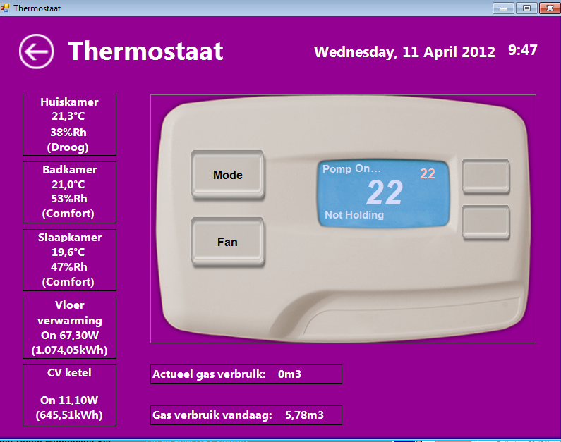

Ah nu weet ik het weer....
Ik gebruik HStouch op de manier als in de screenshot hieronder (Dus op de knoppen drukken om 1 graad omhoog of omlaag te zetten)
Dat werkt goed......
Om de meteen naar een bepaalde temperatuur te zetten zal je een script moeten maken en die aanroepen vanuit HStouch
Zoals dieze:
