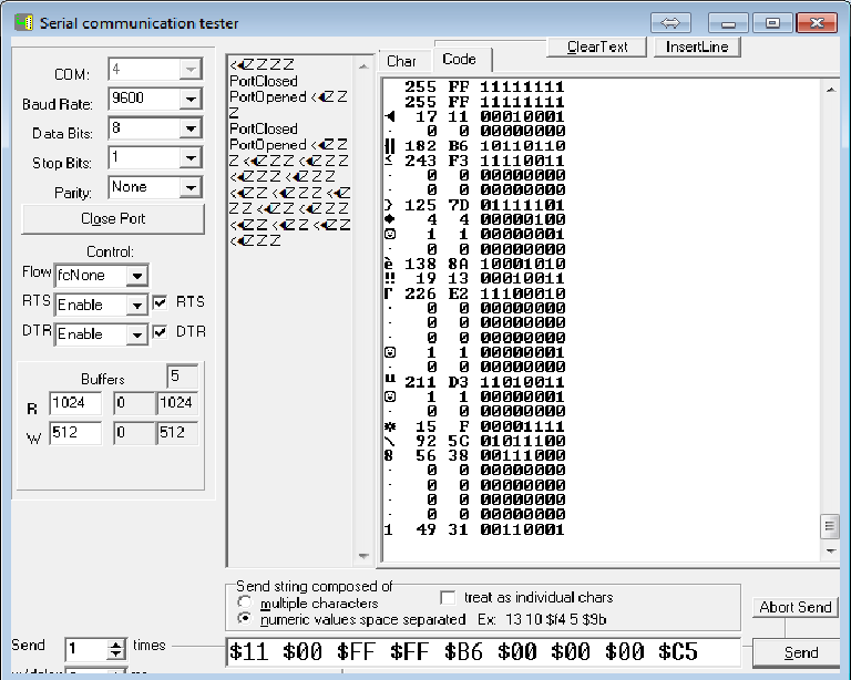

Als ik de poort test met het programma serial communication tester, dan wordt er elke keer keurig 30 bytes uitgelezen, zie bijgevoegd plaatje.
Maar met mijn VB script wil het maar niet lukken.
