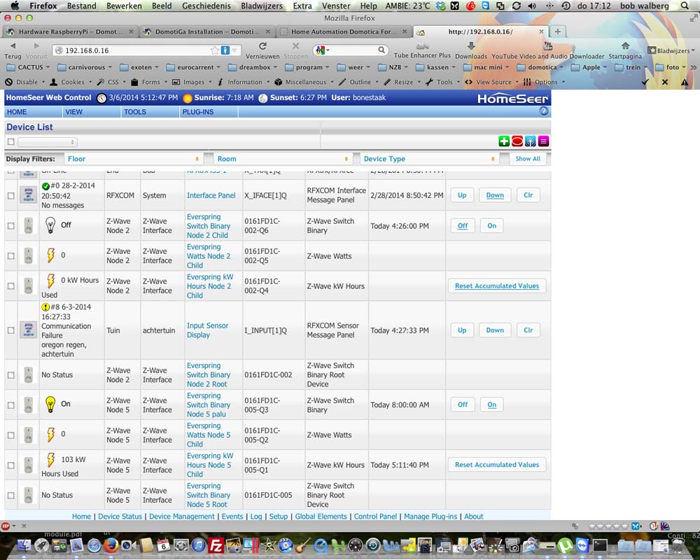

Ik heb een paar everspring an158 zwave switches, behalve schakelen moeten deze ook stroom kunnen meten, er komt wel een soort device watts en kw/h maar die kunnen niet ingesteld worden, waarden blijven op nul staan. Volgens Homeseer moet ik group 3 toewijzen, ik kan alleen group 1 en 2 toewijzen.
Wie heeft ervaring met de an158 in Homeseer 3?

maak alsjeblieft een bugzilla ticket voor dit. De Fibaro devices hebben hetzelfde issue. Voor de Fibaro devices werkt het om de associatie met groep 3 in HS2 uit te voeren. Ik verwacht dat dit ook werkt met de AN158.

Zie nog even printscreen, stroomgebruik is 103 watt, gewoon meten doet hij niet en bij kw hours geeft hij 103 KW aan en dit veranderd ook niet.

Groep 3 association is nu mogelijk voor de Fibaro devices (Z-wave plug-in 3.0.0.96 (Beta)). Ik heb geen idee of deze fix ook het groep 3 issue voor de AN158 switches verholpen heeft (ik vermoed dat ze iets specifiek voor Fibaoro in de code hebben aangepast omdat deze devices zich niet helemaal aan de Z-wave standaard houden). Een bugzilla ticket kan je hier aanmaken http://www.homeseer.com/bugzilla/.

Er was al een issue (1469) voor aangemaakt.
