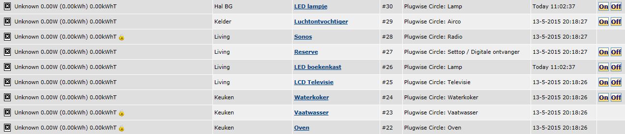

2. In de kolom STATUS in HomeSeer2 worden de meetwaarden vanuit Source niet weergegeven (Unknown 0.00W (0.00kWh) 0.00kWhT Living LED boekenkast #26 Plugwise Circle: Lamp )

1. De Plugwise-verbruikswaarden komen niet binnen in Homeseer2. Dat heeft vele maanden prima gewerkt.
Oorzaak een update (welke????) ?? Oplossing: Downgraden van Source?
2. De Circles en Stealth worden niet zichtbaar in Homeseer2.
Hoe kan ik Homeseer2 of PW-Source forceren dat alle Circles en Stealth geïmporteerd worden van Source naar HomeSeer2?

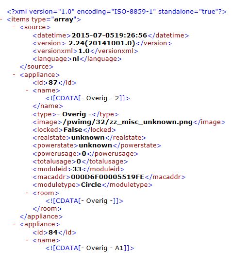

Statistics werkt nu ook weer (http://IP:port/statistics.xml) Zie bijlage.
