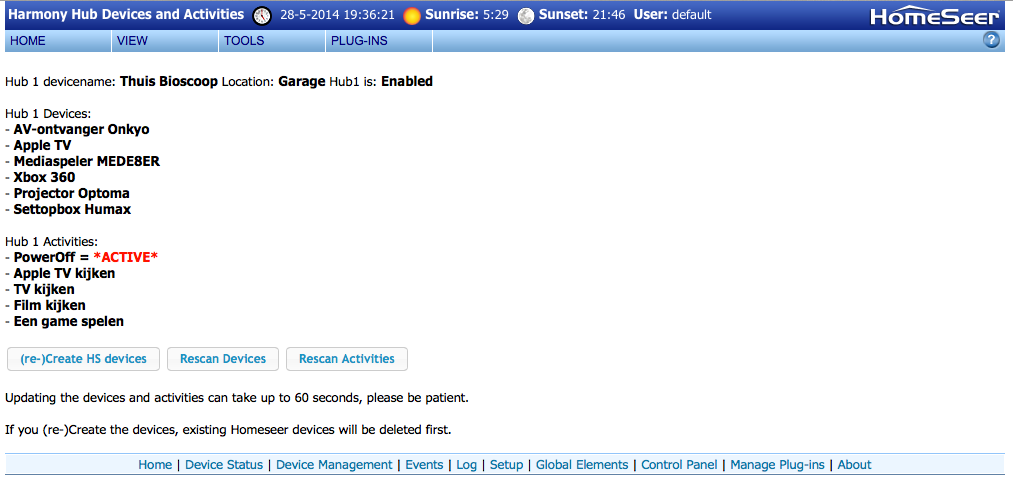

Ik heb zojuist een HS3 plug-in die de Logitech Harmony Hub (ultimate) kan aansturen en uitlezen, ge-upload naar HomeSeer zodat ie in de HS3 updater gezet kan worden. Meestal duurt dat een paar dagen en ik zal melden als ie 'installable' is.
Zie onder wat screenshots van de plug-in.

Ik kan (maar) een paar dingen doen met de hub, misschien dat Logitech ooit een publieke API uitbrengt, dan wordt het misschien nog beter. Op dit moment kan ik de hub "pollen" via een interval of via een HS event action. Dan wordt de actieve activiteit opgehaald en zie he dat terug in je HS devices. Tevens kan ik alle gedefineerde apparaten en activiteiten ophalen van de hub. En wat ik zelf het meest gebruik is een hub activiteit starten van uit een HS event of HSTouch.
