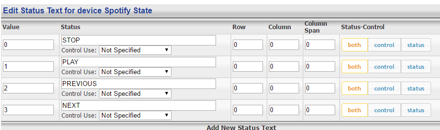

Er zijn verschillende wegen naar Rome, maar zonder scripting, kan het ook met events opgelost worden, zolang de url maar werkt.
Als je nu een event maakt die een statische url aanroept, want ik weet niet zeker of een hs.geturl commando een replacement variable kan bevatten (zoals $$DSR:1101).
Dus:
&hs.GetURL("http://192.168.116.60","/rgb/000000",TRUE,80)
of
&hs.GetURL("http://192.168.116.60/rgb/000000","",TRUE,80)
Als je 't device aanpast met 4 buttons en daarbij 4 values toevoegd (de benaming PLAY, PAUSE uit de foto, wordt in jouw geval dan , UIT, RED, GREEN, BLUE, die namen zijn dat ook de op de device status pagina te zien. Per value, maak je een event aan die triggert op die value en daarna een statische url aanroept.
uiteindelijk heb je dus 4 events.
Druk je op Red, dan wordt het Red event aangeroepen en de betreffende url geladen.
etc.
