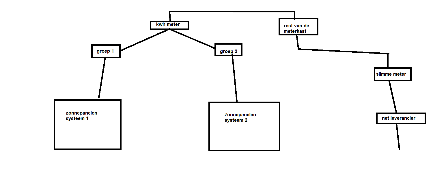

En hier nog even een simpele tekening hoe je dit zou moeten aansluiten (mits alles op 1 fase is aangesloten, bij 3 fase aansluiting moet je dus een 3-fase kwh meter hebben om beide losse systemen op eigen fase te meten in 1 meter)

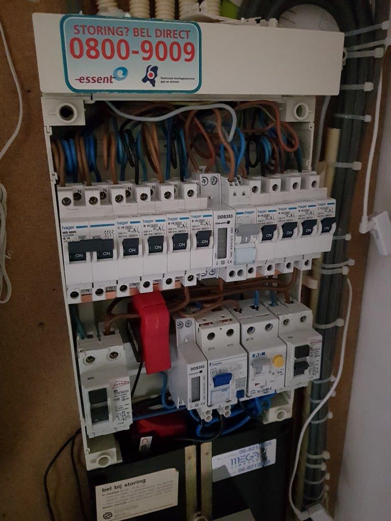

Op de slimme meter wordt alles goed geregistreerd gelukkig. Overdag als ik kijk staat er een - voor het actuele verbruik. En bij teruglevering begint het al aardig op te lopen. laag 442 kw en hoog 990 kw.
Uitleg meterkast:
onderaan 3 aardlekken. Die met het gele knopje is voor het zonnepaneel schuine dak. Dit is aardlek en zekering in elkaar. Links van de aardlek met blauw knop zit de eerste kw/h meter voor de panelen van het schuine dak. Die met het blauwe knopje is de aardlek voor de zonnepanelen op het platte dak. Hiervan zit de kw/h meter een verdieping hoger. Rechts erlangs zit de zekering voor dat systeem. Links boven de kookplaat en de rest in die rij de groepen van het huis.
Rode klem is voor de current cost meter. Het actuele verbruik van het huis te meten. Door deze klem gaan 2 draden. Van de 2 aardlekken die naar de groepen van het huis gaan.

Re: tegel "stroom nu"
Het wordt steeds duidelijker! Ben erg blij met je uitleg en vooral de tekeningen. Dan zit het in de meterkast dus een beetje verkeerd. Of aanpassen of maar een zonnepaneelsysteem aansluiten via toon. Maar dan krijg ik geen goede waarde omdat het andere systeem ook terug levert.

De opmerkingen:
- De rode klem is precies wat de Toon berekend door middel van de kwh-meters en de slimme meter getallen te vergelijken. Die zou dus eigenlijk gelijk aan 'stroom nu' moeten zijn. Meet je dat in een andere systeem dus?
-Het is allemaal 1 fase. Dus je kan prima alles door 1 kWh meter halen om het te meten (zie mijn tekening hierboven)
-Ik mis een verplichte hoofdschakelaar
-De linker woninggroepen zijn te veel. Er zitten daar 5 groepen (4 + 1 kookgroep) op een aardlekschakelaar en dat mag niet. Dat mag maximaal 4 groepen (eventueel inclusief kookgroep) zijn.
Wie heeft dit aangesloten? Een officiele electricien mag dit niet zo achterlaten namelijk. Die moeten zich aan de nen1010 norm houden.
Even een snelle plan om je kast in orde te maken (er zijn meer wegen die naar rome leiden maar dit leek mij de beste):
- plaats hoofdschakelaar (https://www.groepenkastbestellen.nl/EMA ... -kema-keur)
- verwijder je gele aardlek-zekering (alamat)
- verwijder 1 kWh meter
- verwijder de zekering voor je platte dak systeem
- plaatst twee nieuwe alamats (aardlek plus zekering in 1 - https://www.groepenkastbestellen.nl/ema ... a-30ma-1pn - deze zijn 1 unit breed dus scheelt ruimte)
- sluit je twee zonnepanelen systemen op deze twee alamats aan
- sluit aan de aanvoerkant van de twee alamats de overbleven kWh meter
- ontkoppel je kookgroep van de linker aardlek en sluit die op de blauwe aardlek (dus als enige gebruiker) - en zorg dat ook deze door je rode ring loopt
Via de rode klem meet ik inderdaad hetzelfde als de toon "stroom nu". Alleen dan via een ander systeem. Current cost heet dat. Geloof van envir. Erg leuk systeem maar wijkt wel een beetje af.
De verplichte hoofdschakelaar zit nabij de omvormers. Grote zwarte knop om direct alles spanningsloos te kunnen maken.
Linker woninggroep ben ik mij van bewust. En staat nog op de planning om dit professioneel aan te laten passen. Hierbij neem ik dus ook de verplaatsing van de kw/h meter mee. Zodat alles in een keer goed zit!
Nogmaals bedankt voor de uitgebreide uitleg!
Met hoofdschakelaar bedoel ik die in de meterkast om je hele meterkast af te sluiten. Niet de schakelaar voor je zonnepanelen
Nog even mijzelf corrigerend. De totaal klopt WEL met deze oplossing. Totaal is immers gewoon kWh en dan is het simpelweg tellen van de pulses wel correct. Mits natuurlijk beiden kWh meters dezelfde imp/kwh hebben. Dat verklaard waarom je Toon wel op dag en maand totaal er goed uit ziet (en ohja, pulsjes die tegelijk komen worden dan inderdaad niet geteld)coxymanne wrote: Eigenlijk moet het wel werken want het totale opgewekte vermogen van de maand januari is gelijk aan wat toon aan geeft met de spitter in gebruik.
Wat dus niet klopt is de afgeleide Wattage (realtime) die gebruikt wordt voor "stroom nu". En die grilligheid is precies wat je ziet. Die pulsjes worden omgerekend (zie mijn lelijke mspaint tekening ook) naar wattages door de tijd tussen de pulsen te meten en dan hebben de twee pulsjes dus invloed op elkaar.
Het TELLEN van de pulsjes is dus voor de uur/dag/maand totaal, en dat werkt met deze methode prima (mits zelfde imp/kwh meters)
De TIJD tussen de pulsjes is dus voor de realtime Watt, en die klopt niet doordat de pulsjes van beide meters elkaar in de weg zitten.
