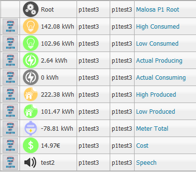

Malosa Plugwise p1 script.
Dit script is voor alleen stroom, gas komt later.
Deze versie is in het engels.
zie rtf file voor de installatie.
Ik heb het een paar keer getest en werkt naar behoren.
veel plezier!
dropbox.com/s/l42xbdq0hcu76oi/malosa%20 ... 1.rar?dl=1
***UPDATE 04-06-2019
***WARNING THIS UPDATE WIL RECREATE THE NEW DEVICES AFTER DELETION OF THE ROOT!!!!***
*hS3 script changes to last version.
*Ini file change - Please delete LOCATION 1 and 2
*Location 1 and 2 default name (look at Malosa-THE SCRIPT NAME)
*bugfixes
Update en fixes 09-05-2019
This require that u delete the root file only and let run the script again to recreate the devices!!
U need to replace all files !
Bugfix - current produce
Bugfix - cost
Bugfix - data error
Added - month total device
Added - week total device
Added - 2 custom images for the devices
Added - changes in the ini file
Voor week total en month total te laten werken maak je een event aan met in parms totalproduceday en script gewoon dit script wat bijgevoegd is en dan laat je hem 1 x per dag om 23:58:00 triggeren.
dan update die de devices maar zal niet zichtbaar zijn totdat er een volle week voorbij gegaan is.
DEZE EVENT IS OOK TEVENS DE INSTALLATIE EVENT!!!
Maak een tweede event aan die om de max 20 minuten triggert, zet in parm full
Dit geeft een overzicht weer met het stroomverbruik,en terugwinst.
Ditzelfde script kan automatisch de resets uitvoeren voor monthtotal en weektotal devices.
De resets zijn geïntegreerd in dit scriptje
De reset vind plaats iedere 1e dag van de maand tussen 12.00-12.20
De reset van de week vind plaats iedere 8e dag tussen 12:00-12:30
de rest is allemaal via de ini file aan te passen naar wens.
Alles onder currentread zijn de data die hij gebruikt om berekeningen te maken.
Wat ik toe gevoegd heb zijn costs daarmee kun je de kosten van je energie direct berekenen.
Als u zonnepanelen hebt wil je natuurlijk de raw data en netto data berekenen.
Dat kan door het bedrag in cost low and cost high in te vullen in de ini.
Zoals mijn leverancier nu heeft moet ik dus bij high: 0.04835 en bij low: 0.02978
Dan berekent die het totale bedrag iedere keer als het scriptje update, en werkt perfect.
Ik heb united consumers als aanbieder en kan online vergelijken of het klopt.. tot nu toe alles goed.
veel plezier !
